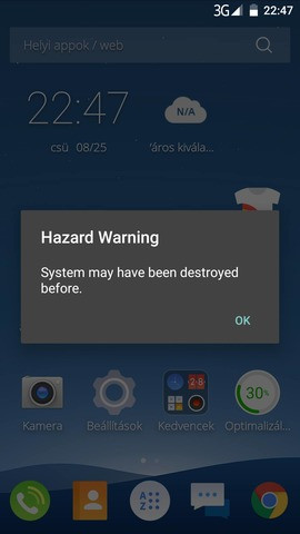

RVR400
Tégláztam a Homtom HT7-esemet (MT6580A).
Ami történt:
1.) menüben bekapcsoltam, hogy nyitható legyen a botloader
2.) fastboot-tal kiadtam a nyitó parancsot, de kulcs nélkül (azt írták, hogy így is menni fog)
3.) rögtön ezután flash-eltem egy recovery-t, amire egy leírás szerint szükség vaneredmény 1: bootloop
4.) sp flashtool-lal fel flasheltem egy XDA-n talált custom rom-ot, ami a gyári kipucolt változata.
eredmény 2: se kép se hang - nem kapcsol be: se rezgés, se háttérvilágítás, tök null aminden, se recovery, se fastboot.
Azóta próbálom preloader vagy META módba rakni a telót, de nem megy. Több driverrel, és több sp-flashtool verzióval próbáltam már, de eddig semmi.
A piros csk felmegy 100%-ra, de utána nem megy tovább. Az sp-flashtool log azt írja, hogy nem válaszol a teló.Ha sp-flashtool nélkül próbálom csatlakoztatni a telót, akkor folyamatosan felismeri a készüléket, majd lecsatlakozik, megint felismeri, megint le. Az sp-flashtool stabilizálja.
Scatter file gyári.
Readback, format sem műxik.
Másik kábel, másik port megvolt, nincs változás.Szerintetek kuka, vagy javítható?
