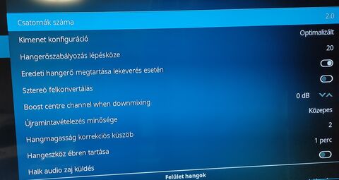

Szerintem az spdif kimenet miatt, nem csinalja meg a boost-ot a center hangra amit beallitottal es igazabol semmit, amit allitgatsz. Kosd ra analog kabellel a hangfalat, vagy kuld ki a tv-re hdmi-n es a tv-re kosd ra a hangfalat ugy probald ki. (ha a fejhallgatot a edifier kimenetebe dugtad es ugy jo fejhallgaton, akkor a fenti dolog nem mukodik.)
Amugy koszond hollywoodnak ezeket a robbanasokat, vagy inkabb a moziknak. amiota tudom az eszem mindig a center hangalat feltolom min 10db-el, hogy halljak valamit a beszedbol es a fejem se repuljon le, ha 5.1-ben kuldenem ki a jelet. Ha sztereo hangfalat hasznalsz, akkor a kodiban mukodni szokott amit te is feltoltal 30-db-re ami azert nagy-nagy tulzas mar.ui: sot most latom, hogy magyarul furan hangzik a "hangtovabbitas engedelyezese" be van kapcsolva, akkor sem csinal SEMMIT a hanggal amit beallitottal, akkor nyersen kikuldi a beallitott tipusu hangokat az eszkoznek. Szoval azt is vedd ki, hatha megy spdif kimeneten is amit allitgattal. Eselyes

ezeket a beallitasokat hasznalom. kodi: [kép] [kép] tv: [kép] tehat nalam a tv konvertal beloluk PCM-et, amin kimegy a jel a DAC-ra
nekem a TV kiirja mit kap: (PCM), DTS, AC3
The Wire-t nezem mostanaban azon DTS es AC3 hangsavok vannak 5.1-ben, de nem vettem eszre, hogy barmi is hianyozna.

gyűrű
blakey
válasz pinnacle #62951 üzenetére
Tegyél fel egy korábbi CE-t a régebbi Kodi miatt és azon jeletkezz be majd utána frissítsd a CE-t. Lehet, hogy a Kodi 18.5-t még nem ellenőrízte a Google vagy csak simán frissíteni kell a YT kiegészítőt.
*** " Aki udja, csinálja, aki nem, az tanítja" - G. B. Shaw *** "Ne kérdezz többet, mint amennyi a hasznodra válik." - Dante *** "Csak akkor tehetsz meg mindent, ha már semmid sincs." - Harcosok klubja ***
blakey
válasz pinnacle #62931 üzenetére
Annyit kell bírni amennyit küldtem, az létrehozza a fájlt is. Amúgy nem tudom miért fontos, én nem használom, mert nem akarok fotókat készíteni lejátszás közben, nekem elég úgy is, hogy zizis az anyag, úgyis az info sáv a fontos.
gyűrű
megcsináltam a file-t és winscpvel bemásoltam, de aztán töröltem is, mert csak a képet menti a filmből, a menüt nem ami felette van. A tiednél a végéről hiányzik a jogoknál az x.
(#62941)attka
csinálj backupot a coreelecről (coreelec beállításoknál van ilyen), mentsd el valahova,
új telepítés az usb-re
majd a backupból állítsd vissza.[ Szerkesztve ]
blakey
válasz pinnacle #62927 üzenetére
Szerintem így kéne csinálnod:
cd .config
echo "#!/bin/sh" >autostart.sh
echo "echo 3 > /sys/module/amvdec_h265/parameters/double_write_mode” >>autostart.sh
echo “echo 3 > /sys/module/amvdec_vp9/parameters/double_write_mode” >>autostart.sh
chmod +x autostart.sh
Lehet, hogy nem pontos, de ez is megcsinálja.(#62928) Zebu

blakey
válasz pinnacle #62919 üzenetére
Az fotó.
Amúgy kikapcsolható.
Ezeket kell autostart.sh-ba tenni:echo 3 > /sys/module/amvdec_h265/parameters/double_write_mode
[ Szerkesztve ]
