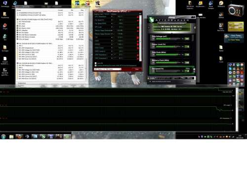

Valami kommentárt fűznél a képhez, mert ezt így nem tudom értelmezni, mit látok a képen azonkívül hogy egy AB monitorozó ablak?

Szívesen használnám a CCC-t, ha legalább alulfeszelést, és rendes ventiprofil beállítását támogatná, az OSD-ről még le tudnék mondani. Itt ugye annak se áll fenn a veszélye, hogy kárt tegyek ezzel a kártyában. De amíg ez se megy, és gyárilag halálra feszelt kártyákat adnak ki, addig még jó, hogy próbálkozik a user....
Nincs itt mit megvédeni, ebben a formában a powertune bár működőképes, de elég gagyi....A kis Tahiti LE-m gyári BOOST fesze volt 1,256V, melegedett mint a dög, amikor 1,031V-on beton stabil és hűvös. Szerintem no comment.
A zseniális technikájukkal pl. kombustor 975-ön, gyári boost-al powertune 0%-on, azonos fogyasztás mellett 83FPS agyon akadozva, mint alulfeszelve, 20% powertune-al, csak éppen gyönyörű folyamatos átlag 111FPS mellett....
Tehát a csipjükben benne hagytak 33% sebességet azonos fogyasztáson, ez valami egészen figyelemreméltó.Amúgy pontosan ugyanez a helyzet a 7950-en, csak picit más számokkal, csak azon nem mértem ki ilyen pontosan.

Első tapasztalatok:
BF3 Noshahr Canals TDM 24/24 1080p Ultra, AA Off, AA Post Medium, MB Off, Filter 16x, HBAO On settings:
Min: 72 ; Max : 143 ;
De lakozik még több kraft is,ahonnan ez jön.Egy Fx 8350 dolgozik felette,Szerintem a proci "húzza vissza".Abszolút csendes,semmilyen hang nem hallatszik terhelésen sem 5cm-re tőle.Igazán még nem hajtottam meg,így a hőmérsékleti adatokról nem tudok nyilatkozni.
Eddig azt kaptam,amit elvártam.Ez a lényeg. -
