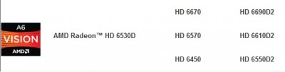

Ezt a dual graphics ot érdemes kipróbálni?
Lenne apróért egy HD6450 amit be tudnék rakni az A6-3500 mellé,
csak épp azt nézem hogy ennek a kártyának 64 bites a memória
sávszélessége ami enyhén szólva is karcsúnak tűnik nekem.Igazából nem értem hogy akkor hogyan lesz gyorsabb tőle a cucc.
Amire elsőre gondoltam hogy talán lenne értelme az egy HD6570 es
beszerzése, az már 128bites.Vagy a dual graphics nál tökmindegy mekkora a memóra sávszél?
Mi a véleményetek?

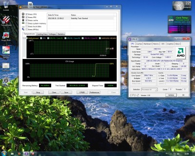

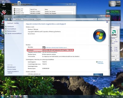

Tényleg, ha már tuning. Srácok, A6-3670K-s procija van valakinek itt még?
3.2Ghz-et bír gyári feszültségen, felette hibázik. Valaki húzta jobban? -
Tomix24
joker1220 #4758 üzenetére
Ember, tök mindegy mit állítasz. A pontokon látszik hogy a procid annyi amennyit gyárilag tud
Nekem is volt ilyen, értelmetlen dolgokat csinálsz. De ha már húzni akarnád, akkor a biosban, ha jó az alaplapod, a Bus sebességét emelgesd, ami 100-on van.. Vagy vegyél tuningoható Llanot, aminek K betü van a végén. Ilyen procim nekem is volt, illetve most K-s végü -

feltettem az asrock a75m-re a legujabb bios-t (2.00) és ... semmi változás.
max ram 512mb - lehet ezt a HD6530M okozza? van akinek a75m mellett van pl 3870K? szintén csak 512mb-t enged? lehet h ez amd-s korlátozás??
host clock tuning 100@110-re esetén gond nélkül bootolok AHCI-n, minden frankó, csak ... a vga-ra kötött tévém azt mondja, hogy "not supported resolution". miután bejött a win7, rámegek vncvel és látom h pedig 1360x768ban áll a desktop, kéne képnek lennie. próbából 1024x768, semmi változás.
látszólag megy minden csak kép nincs - marad a 2500mhz
MZperX75
westcoastog #4419 üzenetére
Na akkor majd ezt én is kiprószálom,mondjuk egy 1.25V-al kiegyeznék. A8-3820-asomon.
Apropó ilyenkor működik a turbo 2.8Ghz-re vagy azt fixáltad 2.5-ön? -
