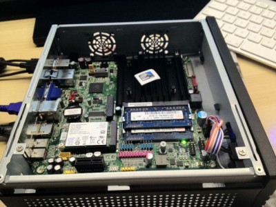

Még annál is kisebb: LC-Power LC-1340mi. Tegnap este játszottam egyet vele, a proci 58°C-ig ment fel, a GPU pedig 75°C-ig. A ventilátorok pedig 6000-ig pörögtek.
Open Hardware Monitorral néztem, az kiírja a maximálisan elért értékeket, futott végig a játék alatt.
Szerk.: ezen a képen jól látszik, hogy két ventivel hatékony keresztirányú huzatot lehet csinálni a házban, ráadásul álló helyzetben a ventik felfelé néznek, így még némi kéményhatás is bejátszik:
