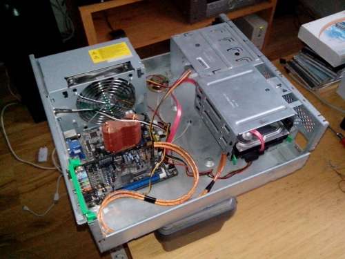

Kicsúsztam az ötpecből, íme az 1.0-ás verzióm
A 0.0-ás verziót félve mutatnám meg, az ágyon volt összegányolva az 1.0 gép elejével (bekapcs gomb miatt), a táp donor P3 tetején (a táp miatt), egy USB-IDE külső vinyótok elektronikájára eszkábált DVD-lejátszóból kibuhetált optikával. Csak telefonnal mertem lefotózni -

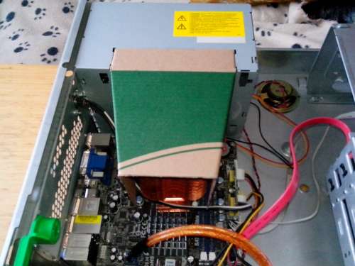

Változott a felállás a tegnapi nappal, ugyanis ezt hozta a futár.
A képnek nem kell bedőlni, valójában nem tartós kondikat tartalmaz a panel. Ennek nem igazán örültem. Egyébként egész korrekt a cucc, szerintem árban sem vészes.
Kikerült a régi 160-as Delta a házból, a helyére pedig az új jövevény, igaz egy kis kókány szakkör árán tudtam a panelt felrögzíteni a ház oldalára. Kókányolás annyit takar, hogy egy lyukat fúrtam a házra, hogy csavarral tudjam rögzíteni oda a szerkezetet, egy másik lyuk már adott volt, egy szellőzőrács személyében.
Bekapcsolást követően csend fogadott, pedig az Asus által mellékelt ventit feltettem az APU-ra. Másik, aminek örültem, az a -8 W. Nem sok, de így már üresjáratban 25 W-ot igényel a szerkezet, ami a másik táppal 33 W volt. Quake live alatt olyan 34 W-ot kér.
Ja, tápcsere közben a HDD-t is gumibakokra raktam a ház alján.
Itt egy kép, szar minőségű, bocs, telóval készült hirtelen. -
