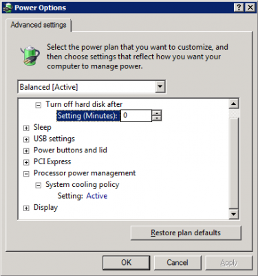

Egyre érdekesebb, nálam legalább volt olyasmi, hogy minimum és maximum teljesítménye a procinak.
Sajna ilyen low-level (hardver / driver) dolgokkal nem vagyok nagyon képben, a munkám során adottnak veszem, hogy azokat elintézik a megfelelő emberek, de sajna most saját gépnél nekem kellene a "megfelelő embernek" lennem...
Nagy hülyeség azt feltételeznem, hogy a korábban említett driver probléma lehet a throttling hiányának a gyökere? Ha jól értem, ezt (P-states) az ACPI drivernek kellene lekezelnie, és felteszem a default windows-os ACPI kezelő nem nagyon ismeri a pár hónapja megjelent CPU-t és chipkészletet. Mondjuk az elméleti fejtegetés sajna nem visz előbbre, de valamilyen szinten azért szeretném megértni a problémát.
A végén felteszek egy Win7-et, és lemondok a hyper-v-ről.

Így fest nálam most, így feltételezem, hogy ez az alapállapot, nem piszkáltam a szervernek ezt a részét. Hogy külön hol lehet bekapcsolni, hogy állítsa a CPU órajelét, azt nem tudom, de kiderítem
Ezt nézd meg esetleg, szerintem ez is a power profile-okat állítgatja.

Ez ugye azért érdekes, mert egy csomó helyen írják, hogy a 2008 / R2 is állítgatja. Pl. itt is ezt magyarázzák: http://www.migrationexpertzoneblog.com/content/windows_server_2008/how_to_avoid_cpu_throttling_in.html
DopeBob
Hát, Win2k8 pont nem állítgatja sehová sem a processzor órajelét, előbb néztem (2008 R2) és meg sincsenek azok a beállítások, amik pl egy Win7-nél. Xeonnál egyedül annyi megy, hogy az inaktív magokat lekapcsolgatja.
Szóval nem biztos, hogy ez menni fog. Otthon nekem Hyper-V Server 2008 van rajta, (ASRock E350M1) ha hazaértem megnézem.

Alapból a Windows is szabályozza. Jobb klikk az asztalon, minialkalmazások, processzor figyelő dupla klikk és már látod is az aktuális proci teljesítményt és memória használatot.
Ez triviális, nem most kezdtem a szakmát.
Amit hiányolok: ha nincs használva a CPU, akkor a hardvernek is le illene szabályoznia (mégiscsak egy 2011-es vasról van szó, ezt már a 2005-ben vett notim is tudta), és ennek köze sincs a windows-hoz.
Tudod csökkenteni a proci maximális teljesítményét (nem ajánlott) és a minimális teljesítményét, ami alapból 5%.
Ezt is megtettem már az első között, az ASUS utility szerint viszont stabilan 1600 MHz-en pörög mindkét mag, miközben a windows néhány százalékot használ, gyakorlatilag idle.
Amúgy fura, hogy neked nem települt a Catalyst csomagból a driverek. Esetleg nem maradt el az alaplapi driverpack telepítése (AMD All In 1)?
Na ilyenem viszont nincs, sem az ASUS-nál, sem az AMD-nél nem találtam, Segítesz? Thx!
raidx
Amúgy: Start menü, keresőmezőbe beírod energia, kiválasztod az Energia séma szerkesztése opciót és ott be tudsz sok mindent állítani. Tudod csökkenteni a proci maximális teljesítményét (nem ajánlott) és a minimális teljesítményét, ami alapból 5%.
