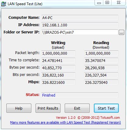

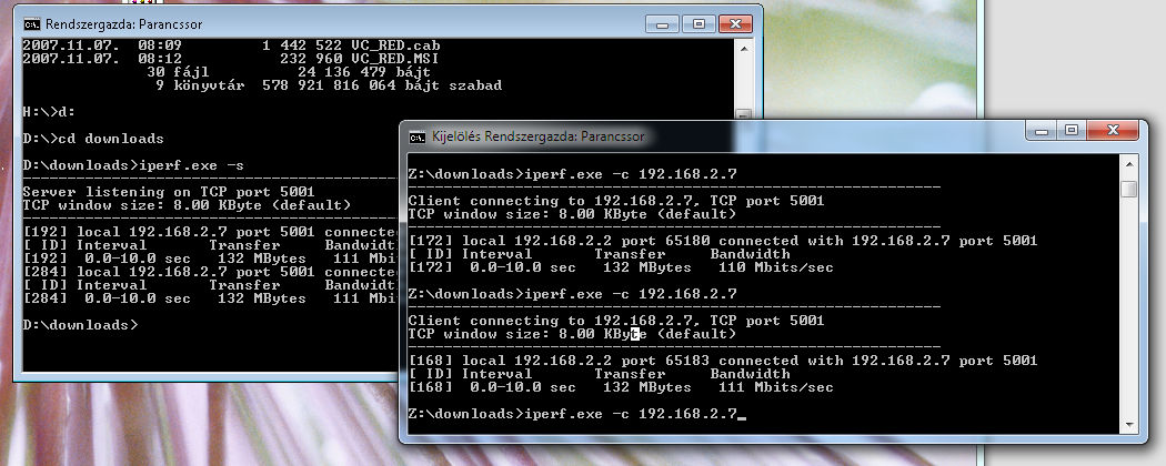

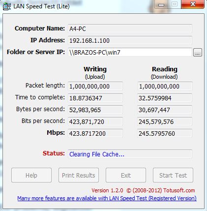

canniball
zsolt501 #8710 üzenetére
Van itt sok minden, de legutóbb egymásra tettem a két gépet és egy kb. fél méteres kábellel kötöttem össze őket, nem sok esélye volt zajokat összeszedni.
Illetve az a fura hogy permanensen ilyen értékeket hozott mindig is, korábban is a s478 P4 és két atom gép között minden irányba, illetve most is a két Brazossal. -
canniball

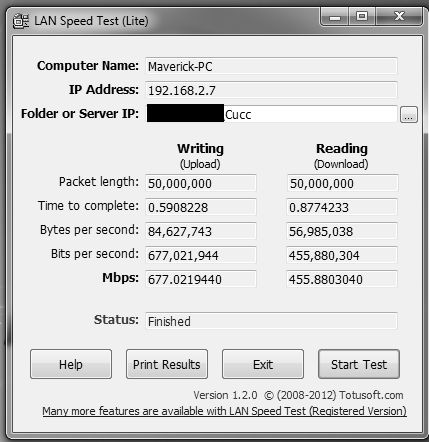

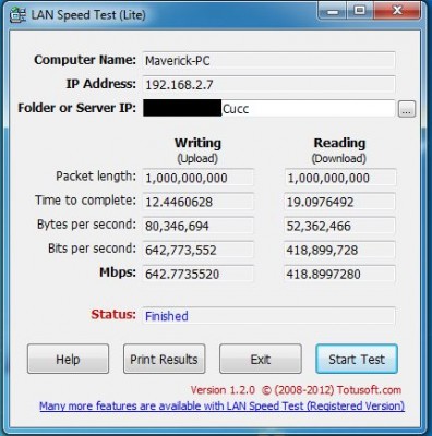

iMaverick #8707 üzenetére
Akkor most már tényleg nem tudom hová tenni, itt is w7 és cat6, ráadásul közvetlen kapcsolat és a tiédhez képest mégis siralmas a helyzet. Lehet esetleg ekkora eltérés cat6 és cat6 között? Direkt bolti, "gyárilag szerelt" kábeleket vettem...
Szerintem sysrq arra gondolt hogy a packet length legyen 1000...vagyis 1.000.000.000, ők így mértek.
canniball #8706 üzenetére
sysrq: 1000? Mármint gigabit-re gondolsz? Csak azért kérdem, mert mindkét masinán az van...
szerk: a kábel valóban sokat nyomhat! Ezért is örülök, hogy mielőtt belevágtam volna az építkezésbe nálam, ragaszkodtam a Cat6-hoz. Ami aranyos volt, hogy a Cat6-tal a táskában bementem a Reál-ba vásárolni és beriasztott a lopásgátlójuk! (sicc!) Mármint a kábelre. Direkt kipróbáltam a kábel kivételével a táskából. A biztonsági őr elég furán nézett rám.
canniball: mindkettő W7.
canniball
Én nem ezzel a progival mértem, hanem az iperf-fel. Annál nem számít a háttértár sem, mivel csak a hálózat semességét méri.
Közvetlen link hozzá: iperf.exe és így működik.iMaverick!
Na kb. ez az amit minimumként gondoltam hogy meg kéne legyen.De nálam még csak a közelében sincs, tudnám hogy miért...
Milyen OS van a gépeken? -
