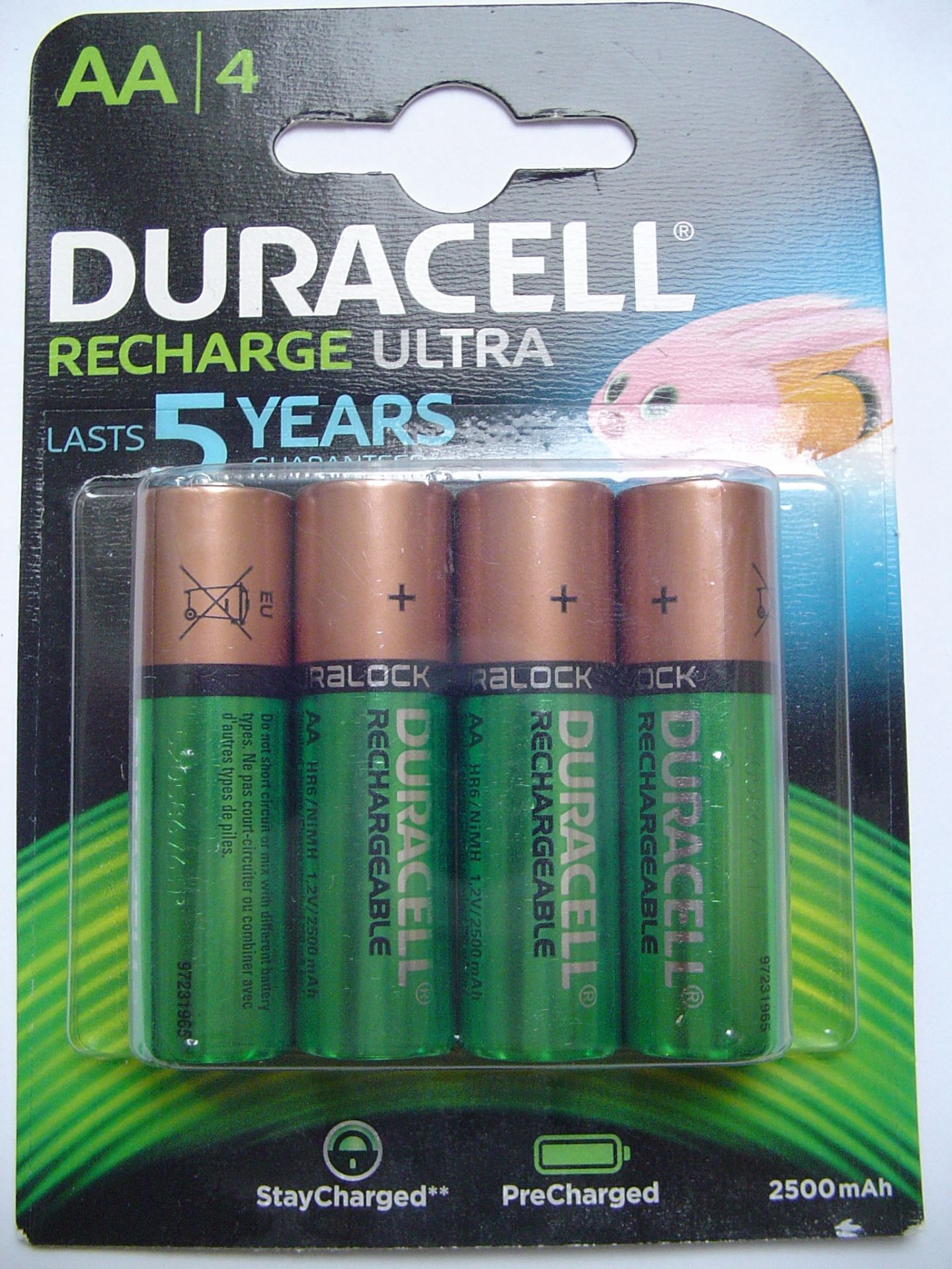

Befutott a Duracell 2500 mAh-s LSD akksija. Nagyon igényes, nagyon nehéz, és Made in Japan.
A ráírt 5 év garancia nyilván nem azt jelenti, hogy vissza is lehet vinni ez idő alatt.
Valszeg egy újabb eneloop killer került a piacra, jóval barátibb áron.Sajna gyorstesztet még nem tudok vele csinálni, mer nincs szükségem a cellákra. Azaz csak akkor van erre lehetőségem, ha egy vevő megengedi, hogy egy teszt erejéig felbontsak egyet.

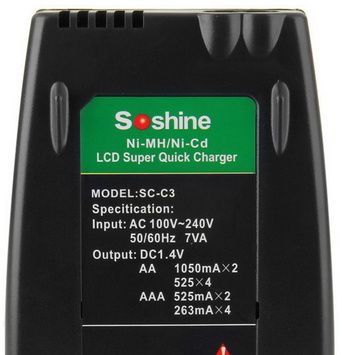

Évekkel ezelőtt futott a topikban a Soshine töltő, hasonló kinézettel.
Nekem mondjuk az 1050 mA nem volt szimpatikus rajta:
Amit te linkeltél, az valamivel jobb, már ha kettőt tesznek bele:
AA battery: 1200mA x 1, 600mA x 2, 300mA x 3, 300mA x 4

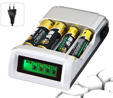

treklam
Végignéztem jó pár oldalt visszamenőleg és nem találtam erről a töltőröl semmi infot, valakinek van ilyen töltője? Sokan veszik és jókat irnak róla és csak 2000Ft. (C905W)
Itt kapható:
http://www.aliexpress.com/item/C905W-4-Slots-LCD-Charger-for-AA-AAA-NiCd-NiMh-Batteries-US-Plug/32433112498.html(Néztem még a tronic töltőjét ami a lidlben lesz 3 ezerért márc 7-től de azt ugy tudom hogy 1000ma-rel tölt viszont vannak régi varta tölthető elemeim (2100mah ready to use) amik szerintem ezt a nagy áramot nem szeretik azért gondoltam a másik töltőre az 600al és 300al tölt és ha feltöltött kikapcsol, egyedül kisütés funkciot nem láttam ha jol néztem.)
