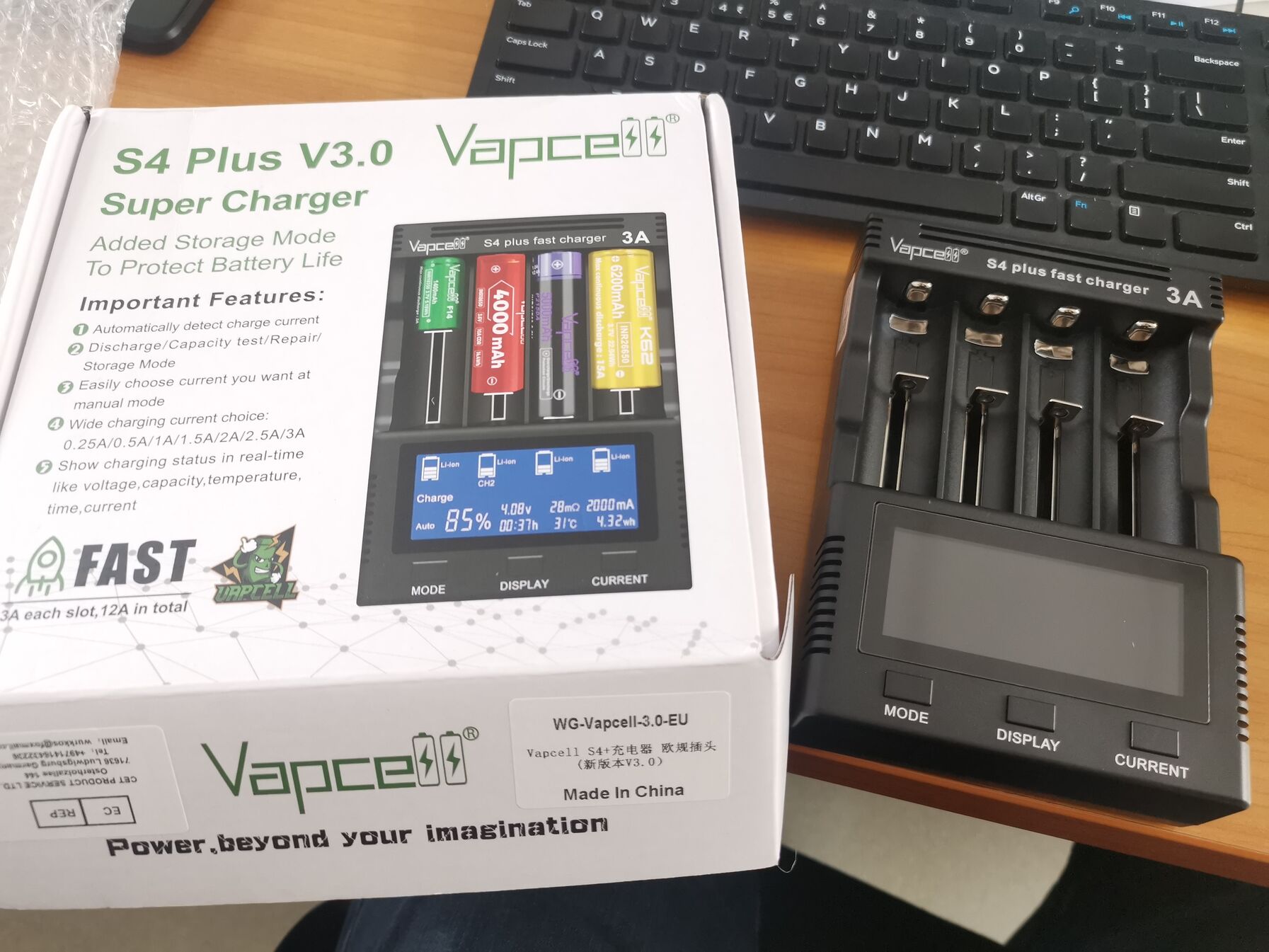

[Vapcell S4+] Wurkkos !!! Kettő hete rendeltem meg, fizettem paypal-al, semmi visszajelzés azóta sem
Lehet, hogy "vicces" csapat, de kezd nem poénos lenni. Gyanítom, hogy futhatok a pénz után. Regisztrációra sem érkezik semmi jóváhagyó email... -
