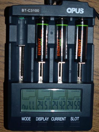

blattida
llaszlo #10390 üzenetére
Azért nagyon nem mindegy, mert ha a belerakott mennyiségről van szó, akkor nem a kapacitásáról beszélünk, hanem az x mennyiségre rátöltött mennyiségről, amiből a veszteségek miatt amúgy is lejön egy adag, míg a teljesen feltöltött állapotban történő teljes kisütés a valóban az akksiban lévő mennyiséget mutatja, azaz a tényleges kapacitását.
A 2300-as eco akkuk tömege kb 29 g (28,5-29,5 gramm között változnak).
Melegszenek azok az akksik vagy még nem? Gondolom, 500mA a névleges töltőáram nagysága, csak már elkezdett csökkenni, mert közelednek a töltés végéhez, tovább is kell majd csökkenniük a töltőáramoknak...

blattida
llaszlo #10341 üzenetére
Ugyan 2300-as eco tronic-ok (kb egy évesek), de teljesen rendben vannak, az első töltést és teljes kisütést követően, a test üzemmódban:
Még töltök föl képeket a kisebbekről is, de azok is rendben vannak.
Már írtam korábban is, hogy a piros tronic-ok a problémásak, a zöld-szürke eco változatokkal nincs alapvetően semmi probléma.
