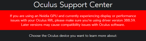

szente
Raymond #12569 üzenetére
Köszi, kipróbálom, pont tegnap frissítettem drivert, de alapból is ennél újabb volt fent úgy emlékszem. Kicsit gyanús volt nekem is, hogy más igaz 1080Ti-vel, de 1,5 SS mellett játszanak medium-high beállításokkal és élsimítással. Csodálkoztam is, hogy ennyivel gyengébb a 1070.
Segal: Ja, csak online játszok.
