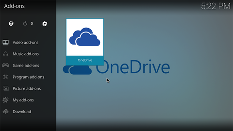

blakey
#30613
Igen de ahhoz amit utoljára írtál nem kell, hogy a Mac Mini állandóan szinkronizálja magát vele? Magyarán akkor a gépen is meg lesz .Ezt nem akarom mivel mindent a OneDriveba szeretnék feltölteni ,és csak lejátszani szeretném a Mac Minin.
Ha lehet pontosan írd már le ,hogy kell ezt a felcsatolást megcsinálni.Mert természetesen van OneDrive app telepítve de nem tudom csatolni vagyis azt ,hogy is kell?
Amúgy egyszerűen nem engedett kilépni a Kodi az egeret összevissza jelenítette meg sose oda ahova kellene.Pld kilépés ..ezért ment a kukába..Hogy vezéreljem , ha nem tudom írányítani még az egeret sem..
Ezért jobb lenne a második megoldás ha sikerülne de ,hogy kell véghez vinni? -
blakey
kkp900
#30612
Tökéletesen működik. Ez egy teljesképernyős alkalmazás, médiacenter, jól lehet benne navigálni és alt+tab-al átmehetsz másik programba ha szükséged lenne rá.
Szerintem úgy is működik, hogy telepíted a store-ból a OneDrive app-ot és a fájlkezelőben felcsatolod állandó meghajtóként.
Nem értem mi a bajod amikor az egyik legjobb médialejátszó app a legtöbb OS-re. -

kkp900
Sziasztok! OneDrive tárhelyemben tárolt filmeket milyen lejátszóval tudom lejátszani?
Melyik lejátszóhoz lehet OSX -n hozzá rendelni felhőt?
Mert eddig csak IOS re tudok ilyet pld Infuse 5 Pro.
Van-e egyáltalán OSX-re is ilyen progi előre is köszi szépen a segítséget. -
