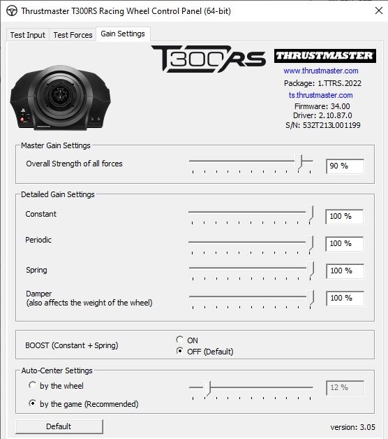

A boost nem a középrehúzást erősíti, hanem az FFB jelleggörbéjét állítja meredekebbre.
https://www.briankoponen.com/thrustmaster-boost-force-feedback-analysis/
Ez tényleg egyéni preferencia, hogy kell-e, vagy sem.
Az overall strength nálam 100-on volt, mondjuk kellett is hozzá a hűtés mod, mert nyáron 15 perc alatt túlmelegedett és visszavett az FFB-ből. -
JulesTS
JulesTS #48364 üzenetére
A driverben a spring és a damper mindenféleképpen legyen 0, ezek a rendes szimulátorokban (mint a Raceroom, ACC, AC, iRacing, AMS2, RF2, stb...) a futómű fizikájából számolt visszajelzést elnyomják. Olyan mintha az autód kormányára külön közepére húzó rugót és lengéscsillapítót szerelnél.

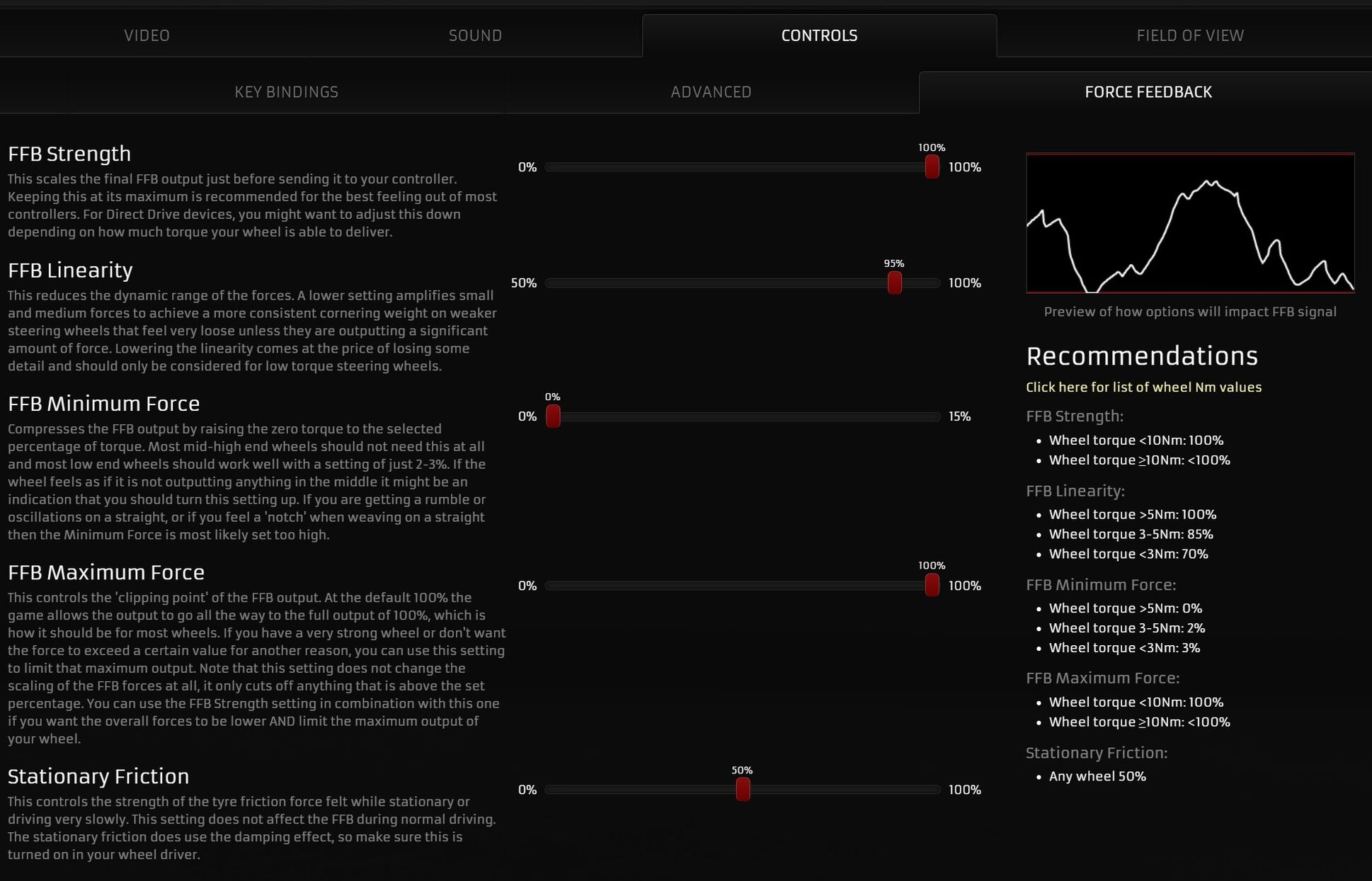

új a bázis ? nekem úgy tűnik hogy a beállítások alapján normálisan kellene érezni az FFB-t, én hibás bázisra gondolnék.
ACC-ben nekem a GAIN 90% a control panelen 75%, és teljesen jó (ha esetleg a mclaren 720s -et próbálod, annak alapból gyenge az FFB-je, ott érdemes utána állítani). -
