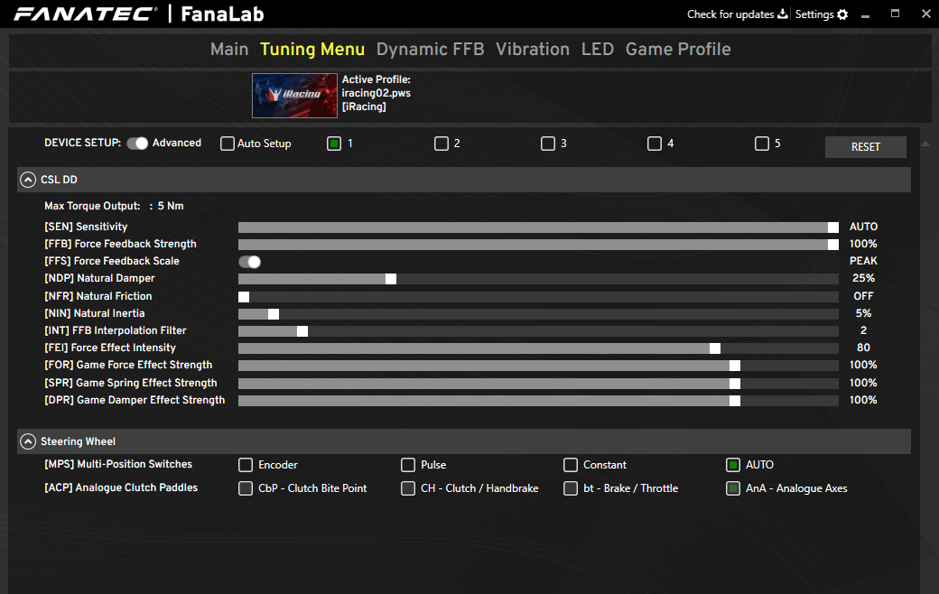

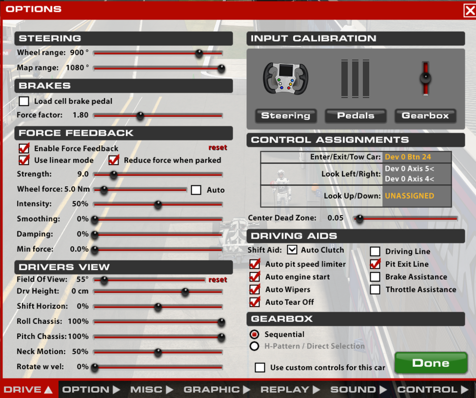

Köszönöm mindenkinek aki segített.
Első körben újraraktam az iracing-et, ez nem segített.
Utána alaphelyzetbe tettem a Fanalab és az iracing beállításokat. Itt már jó kezdett lenni.
Ami biztosan sok volt az iracingben a "Strength".
Jelenleg ezeket a beállításokat használom, így most jó. Viszont így meg olyan mintha egy játék kormányt tekergetnék. Nagyon könnyű tekerni.Sokkal többet hibázok ezzel a beállítással.
