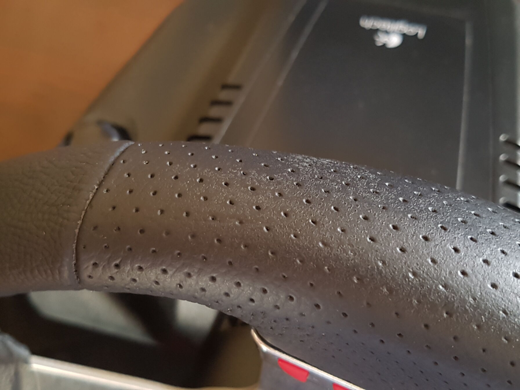

bajzal #31688 üzenetére
Bőr (Logitech szerint és anno újonnan véve is olyan illata volt
). Bőrápolóval kentem időnként, amitől elég durván felpuhult (beszívta). Arra vigyázz, hogy olyan ápolót használj, ami ilyen lyukacsos bőrhöz "való", mert aztán lehet takarítani a lyukacsos részekből a cuccot (pontosabban nem tudom leírni
Nekem nem volt gondom a kopással, de sok használtat láttam hirdetve, ami elég csúnyán le volt már dörzsölve itt-ott. Gondolom nem túl vastag
bajzal
Logitech G27-nek a bőr (vagy műbőr?) része kicsit halvány szürkés foltos, olyan mint ha kopott lenne, de szerintem csak rászáradt por réteg. Mivel szoktátok tisztítani, valami bőrápoló jó rá? Áttörölgettem nedves ronggyal, jó fekete lett utána a rongy, de ezek a kis foltok megmaradtak. Ja és csak a lyukacsos résznél ilyen a kormány.
