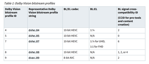

Le nem játszott mp4 filmek prifile 5-ök. A lejátszott ts kiterjesztés szintén profile5. Az oled fórumon volt egy olyan ötlet hogy a DTS támogatás hiánya miatt nem játsza le, ha van benne ilyen hangsáv. És van. Van erre módszer, hogy a dts hangsávokat kivegyem ezekből az mp4 fájlokból?
blakey
bernina #9748 üzenetére
A kédésem az hogy a Zidoo z9x erre megoldás lehet a későbbieben? - nem, ugyanolyan hibák előjöhetnek, tegnap leírtam az OLED topikban, hogy a DV milyen profilokat használ, tehát jelenleg minimális vagy nincs olyan lejátszó ami az összes DV-profillal rendelkező anyagot hiánytalanul lejátszaná. Netflix DV gyakorlatilag minden eszközön jó, az asztali UHD Blu-ray lejátszók is ismernek 1-2 profilt, szóval nem lesz könnyű olyat találni amelyik az összeset hiánytalanul tudja. Szóval attól, hogy Dolby Vision az anyag nem jelenti azt, hogy az arra képes lejátszó le is játsza, ehhez mélyebben, a profilokban kell keresni az okot.
Ezek a DV profilok vannak:
Javaslatom, olyan DV anyagot szerezz be ami dvhe.04-es, ez 100%-ban vinni fogja, a többi már kérdéses. -

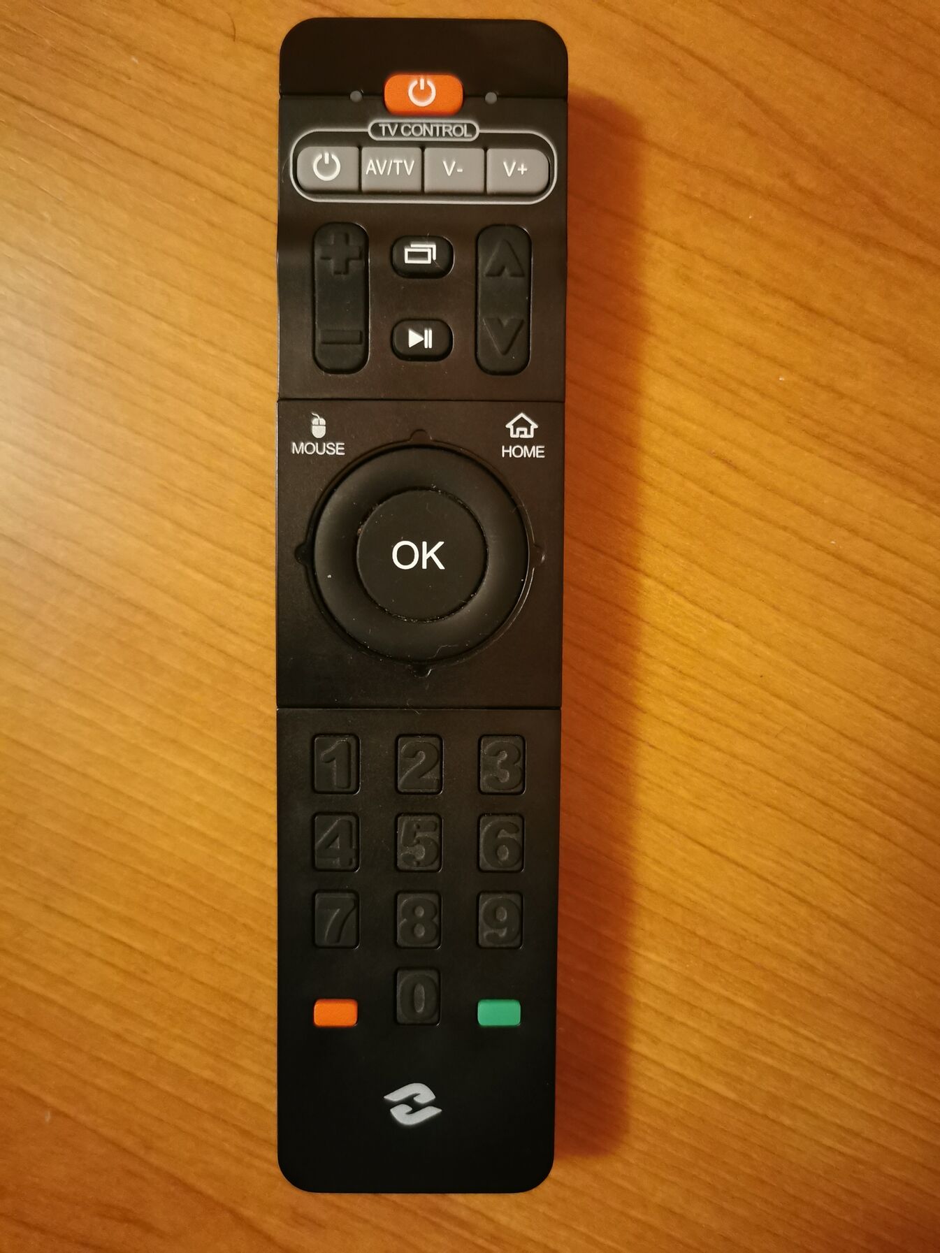

pontyos #9727 üzenetére
Hát jó kérdés, hogy maradhat-e?
Milyen táv van hozzá? Egy képet linkelnél?
Egyébként ilyen távval jött de még az Z9X is ilyennel jött. -

Amúgy a Profile 6 már deprecated, tehát sztem nem érdemes rá építeni.
Tomp fórumlakókn összefoglalója miként készítsünk Dolby Vision videót a ZIDOO X szériás lejátszóhoz.
