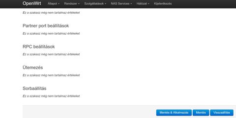

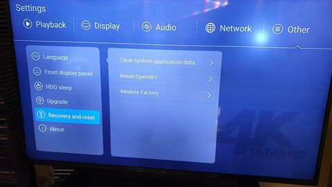

Fuss neki még egyszer! Én is apróságokon véreztem el az elején.
Előtte reseteld az Openwrt-t!
Ezt a beállításokban találod.Ja ... és a sok próbálkozás között nekem is volt amikor ilyen állapot állt elő.

A Transmission a OpenWRT része. Gondolom erre gondolt Jim-X.
Nekem is az működik. Droidos telón appal menedzselhető.Jim-X: Kicsit olvasgatni kell, megtalálsz ott mindent.
