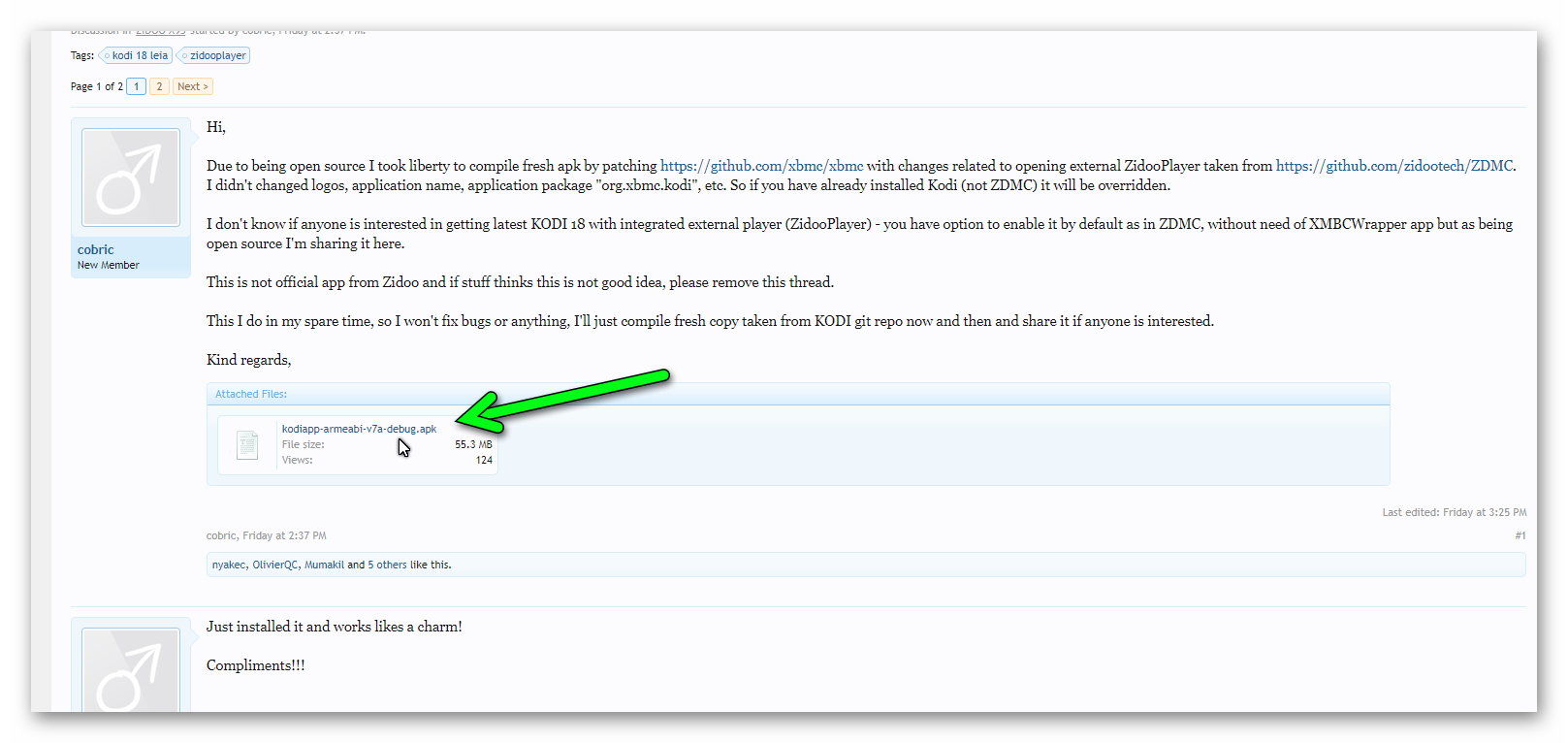

Én még nem foglalkoztam vele de állítólag ez is a gyári lejátszót hívja meg lejátszásra. Ott is be kellene állítani a külső lejátszást.
I don't know if anyone is interested in getting latest KODI 18 with integrated external player (ZidooPlayer) - you have option to enable it by default as in ZDMC, without need of XMBCWrapper app but as being open source I'm sharing it here.
Nálad nem avval indul a film? -

hátha érdekel valakit
