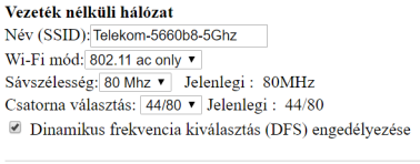

Beni2360 #2715 üzenetére
Ha a AC only-ra teszed akkor lesz olyan eszközöd ami bár 5GHz-es de nem támogatja az AC-t így nem is tud csatlakozni, nálam Auto-ra van állítva így minden eszközömön jól működik az 5GHz és maximális a sebesség. DFS-t nem biztos hogy minden eszközöd támogat, természetesen próbáld ki, mert ha az eszközeid támogatják akkor maradhat.
SSID-t is változtatnék valami egyénire és nem kell ennyire hosszú legyen valamint angol ABC betűi legyenek és írásjeleket ne tartalmazzon ahogy a jelszó sem. -
blakey
Beni2360 #2710 üzenetére
A Wifid nincs túl jó beállítva, először is nem használljuk Auto álláson a csatornákat, előfordulhat hogy 100-as felettieket fog választani vagy olyan csatornát amit a Zidoo vagy más eszköz nem szeret, a 36-48 közötti csatornákat minden eszköz kezeli. Az automatikus módot nyugodtan használhatod, úgyis a frekvencián múlik, hogy a környezeti viszonyokat figyelembevéve melyiket fogja használni, tehát lehet, hogy a 80MHz-en nem lesz jobb sebességed mint 40MHz-en. Hasonló 2,4 GHz-en is, ott 1-11 között kéne választani egy kevésbé zavart csatornát és ha az Auto mód nem működik megfelelően akkor úgyis 20MHz fog működni.
Beni2360
pontyos #2704 üzenetére
Mint lejjebb írtam nekem se akaródzott kapcsolódni
Na a próbálgatás után így sikeredett az 5 GHz elérnem.
1 - Előbb a sima wifit engedtem fel kapcsolatnak
2 - Aztán váltottam az 5 GHz-re és így már sikerült kapcsolódnia. A sebessége 230.88 Mbps -14.34 Mbps.
Most megy egy 75.24 Gb film a 3:10 To Yuma 2160p. remux az 5 GHz-s wifin gyönyörűen megy.
