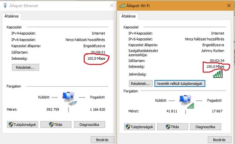

Független egymástól a két kapcsolat típus.
A wifi-n a link sebesség van jelölve amivel a két eszköz összekapcsolódott, a mérhető sebesség ennél jóval kevesebb lesz mivel a mérhető adatok mélyen csomagolva vannak a kommunikációban. Gyakorlatban egy N150-es linken 40-50 Mbps mérhető sebességre lehet számítani.
A kábeles kapcsolat esetében valósan meg is lesz a kijelzett sebesség.

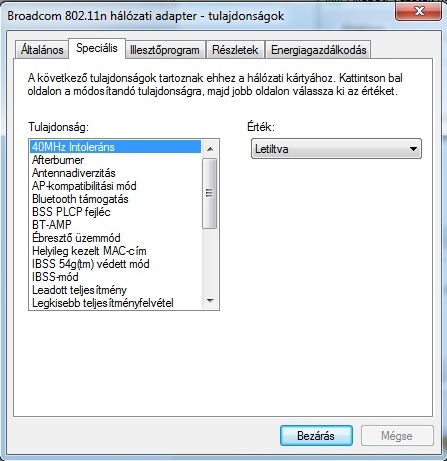

Laptopban van, Broadcom BCM4313. Tp-link 1043v3. Openwrt van, bgn mix, wpa2, aes titkosítás.

Ha usb stick-el ( wn722n ) wifin kapcsolódok a routerhez, a képen jelölt sebesség miért több mint kábelen ??
Hogy van ez ?? Kábelen az alaplapi van használva. -

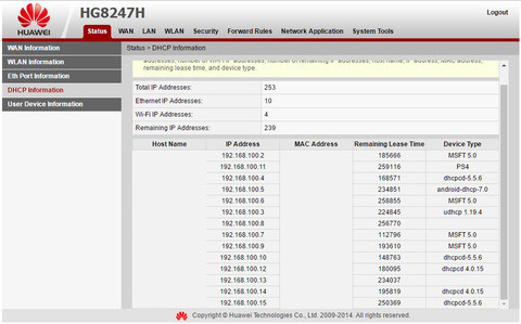

Digi-s Huawei router-t nézegetem.. DHCP-t.
Azt néztem, hogy a bérlési idő 3 nap, tehát 3 napig van ugyan az a címe egy eszköznek.
Itt ez azt jelenti, hogy most az utóbbi 3 napon belül már ennyi eszköz kért címet a routertől?
Ja meg az én PC-mnek beállítottam fix címet. a .3-asat. De nem történt semmi. Újra kéne indítani a routert? A DHCP .2-től oszt címeket, ilyenkor azokat a címeket, amiket beállítok fixen, mint pl: most a .3-at, akkor azokat kihagyja? -

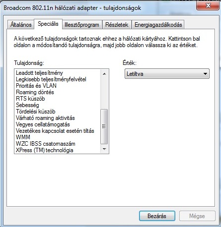

Megnézted hogy a 40 van beállítva?

Gubek-Einste #46623 üzenetére
Akkor van valami más megoldás amivel ki tudnám használni a sávszélességet?
Ezt nem értem. N-es a kártya és csak 72,2mb/s tud ?
Tomtailor85 #46616 üzenetére
Sajnos ezzel a kártyával nem lesz több mivel csak 1x1:1 képességű.
Az a kártya N-es és 300 az elméleti határa. Be kellene állítani. Milyen laptop? Milyen op.rendszer? Másrészt elszokták felejteni a a szerelők a 40 Mhz-t bekapcsolni az eszközön.
Tomtailor85
A segítségeteket kérem! Most kötötték be a upc fiber power 500-as netet. A problémám az, hogy a Samu S6-os telóm sebességmérésnél 350mb/s-t mutat a laptopom amibe qualcomm atheros ar9485 wifi vevő van az kb 50mb/s-et. A tulajndonságoknál látom, hogy 72,2mb/s-re le van korlátozva vagy ennyit tud! Mi lehet a megoldás, hogy a laptopon ki tudjam használni az 500mb-os netet? Csak wifi jöhet szóba!
