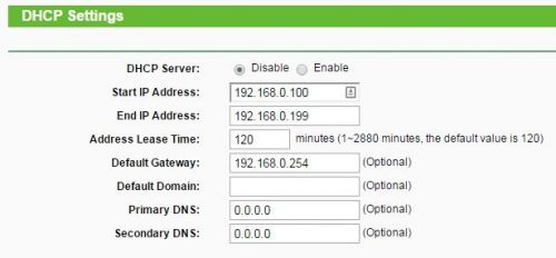

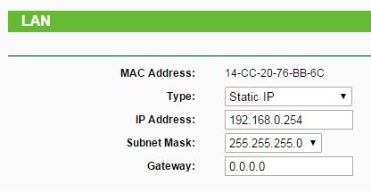

_kovi_
válasz farkas-j #39289 üzenetére
Köszi! És neked is And!
Igen, a routeren is be volt kapcsolva és az AP-n is bekapcsoltam, kis butuskaként, mert nem tudtam hogy ilyenkor az AP-n "átmegy" a címkiosztás. Remélem jól fogalmaztam.
A default gateway-hez maradjon az AP címe? Mert a routeré 192.168.1.1.
Továbbá a két DNS-hez írjam be az Invitel által használt DNS címeket?A gateway-hez írnátok valamit?
