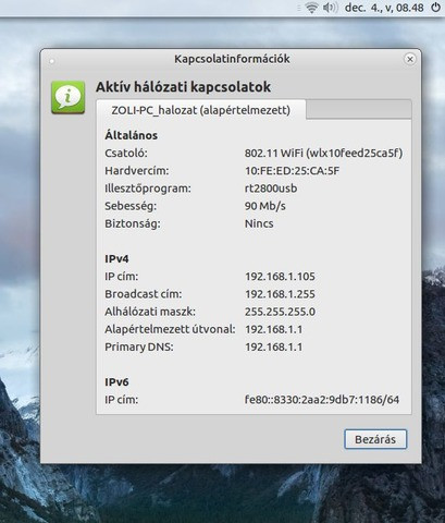

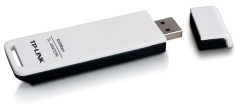

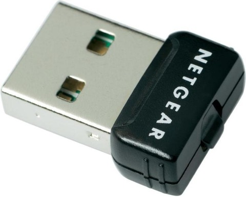

Gondolkozom egy Netgear WNA1000Mv1 (chip: Realtek RTL8188CUS) USB Wifi adapter megvételén, de nem melegszik ez?
Eddig TP-Link WN727N V3 adaptert használtam, levettem a műanyag burkolatot, így nem olyan meleg. (pedig a letöltési sebesség csak 2,5 MB/s, mégis burkolattal volt vagy 50 C fokos) ennél a Netgear sokkal kisebb PCB. -

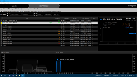

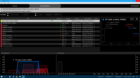

A következő problémával kapcsolatban szeretném a segítségeteket kérni.
Panel ház, wifi router (TP-Link 1043 nd v1) és adapter (Tp-Link WN822n), este 20 óra után nem lehetett normálisan wifin keresztül netezni. Napközben minden rendben volt.
InSSIDer-rel megnéztük a többiek csatornáját, próbáltuk állítani, de a probléma továbbra is fennállt.
Lecseréltünk mindkét eszközt.
Az új router (TP-LINk Archer C5), adapter ([link]).
A házban senki nincs 5 GHz-en, de a probléma továbbra is ugyanaz, este 20 óra után alig lehet netezni.
Mivel lenne még érdemes próbálkozni, esetleg valamilyen beállítás?Üdv,

kovbandi82
Gubek-Einste #45214 üzenetére
Képeket mellékeltem. SSID-k, jelszavak amit a FW kigenerált, nem nyúltam hozzá direkt ezért.
A noti és a router között kb 2 méter van, fal semmi, 5Ghz-en nincs a környéken senki, 2.4 Ghz viszont iszonyatosan telített szinte mindegyik sávon, ezért a 4-es csatornára állítottam rá, igaz nem a legjobb választás, de így a legjobb a hatótávom, lepróbáltam.
2.4 Ghz:5Ghz:
kovbandi82 #45212 üzenetére
Az adapter 150 Mbps sebességet ír, de 2,4 és 5 Ghz-en is. Elvben a kapcsolat sebességénél jóval többet, és Ghz-ként változó értéket nem?
Ezt nem értem teljesen.Milyen környezetben (falak száma/anyaga, távolságok, szomszédok) van használva az eszközök?
Ezek közül kellene az egyikkel csinálni egy mérést a helyi viszonyokról és képernyőmentés berakni a 2,4/5 GHz-s csatorna képről.
Az SSID/jelszó csak angol abc betűi és/vagy számok?
A használt wifi csatorna 1 és 11 közötti? -

Sziasztok. Adott egy TP-Link WDR4300 router, gyári FW, wifin egy Lenovo Z51-70 laptop, Gigabites hálókártyával és egy Intel(R) Dual Band Wireless-AC 3160 Wifi kártyával. Közös hálón lóg egy ASRock ION330-al, abban is gigabites hálókártya van, kábellel csatlakoztatva a rendszerre. A kábel mind új, Cat5e, a router és a Asrock ION között van egy gigabites switch is.
Nos kábelen csatlakoztatva a laptopot az ASrock és a Lenovo között egyzer 10-12 Megabyte/s a sebesség csak, ez kb 100 Megabit/s, de megszakítva az átvitelt, majd újraindítva 100-120 Megabyte megvan.
A másik, hogy a laptopnál wifi kapcsolattal csupán 3-5 Megabyte/s a sebesség. Az adapter 150 Mbps sebességet ír, de 2,4 és 5 Ghz-en is. Elvben a kapcsolat sebességénél jóval többet, és Ghz-ként változó értéket nem?
Gondolom a notimban lehet valami a wifi beállításoknál, de nem találtam semmit. Driver a legújabb, idén májusban adták ki, rendszer jogtiszta Windows 10 Home, Eset Smart security a vírusírtó.
És ami a legjobb, kikapcsolva a tűzfalat az 5 GHz-es adapterre csak 72,2 Mbps sebességet ír -
Ha csak két antenna csatlakozó van a laptopban akkor tényleg felesleges három csatlakozós kártyát venni.
Azt esetleg meglehet nézni/mérni valahogy , hogy mekkora sebességet tudhat ez a benne lévő wifi kártya (Pl.: 150 vagy 300Mbps)?
Ez egy N150-es adapter így 40-50 Mbps-t lehet tőle elvárni.Gyártó weboldalán vagy fórumokon lehet utána nézni, hogy milyen kártyákat tud fogadni a laptop.
