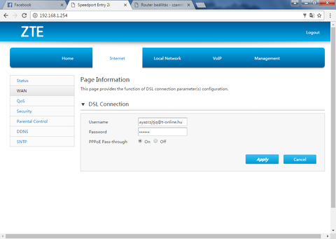

Bepipáltam a Speedtouchon a PPPoE Passthrough-or, ahogy ajanlottad. Netem van, nagy baj nem lehet
. Viszont leírnád most mit is csináltam? Jó lenne tudni. Amit beillesztettem képet, az jó úgy akkor?(annyi, hogy az R2-ben wanon nem kotok semmit, elírtam, LAN és Wifire gondoltam)

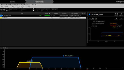

Átállítottam a csatornát, közelebb mentem a routerhez, kb. 1 méterre vagyok tőle, de ugyanaz a probléma.
Köszönöm az agyalást, akkor veszek egy másik vevőt!

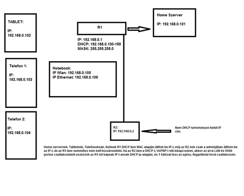

Hátrányod nem, előnyöd viszont lesz abból, hogy a másodlagos eszköz AP/Switch módban lesz.
kovbandi82
Gubek-Einste #44646 üzenetére
De elvben így sincs gond, hogy így kötöttem össze ugye? Vagy valami hátrányom adódhat belőle?
kovbandi82 #44647 üzenetére
Inkább állítsd át mert még gond lehet ha ütközik az elsődleges eszközével.
kovbandi82
Végül is hogy adok-e vagy nem adok IP-t a másodlagos routernek, csupán annak admin felületjének elérése miatt van szükség nem? Ha nem adok neki, nem érem el, AP-ként üzemelni fog, a első router adja a DHCP alapján a címeket nem?
kovbandi82 #44643 üzenetére
Tedd a szolgáltatói eszközt PPPoE Passthrough módba és akkor a saját router-ed publikus IP címet fog kapni és nem kell a szolgáltatóin semmit sem állítani.

kovbandi82
Úgy gondoltam, hogy a DHCP-ben MAC címhez rendelek 1 IP-t igen. Vagyis ha a másodlagos router MAC címéhez is rendelek az elsődleges router DHCP menüjében egy IP-t, akkor annak a másidlagos adminját is elérem? Erre nem is gondoltam
Lehet ígyboldom meg akkor, inkább 2 SSID legyen egy hálózaton, de stabil legyen a kapcsolat, és ne legyen minőségromlás!
And
kovbandi82 #44636 üzenetére
Ha minden eszköz ugyanabban a címtartományban lesz, és egyetlen DHCP-szerver engedélyezett benne, akkor nem lesz gond.
"Az eszközök fix belső ip címeit a fő routerben kell beállítani igaz?"
Ha ezt úgy érted, hogy a 'fő' router a DHCP-szerver, és a 'fix'-címek valójában nem fixek, hanem statikus (MAC-címhez rendelt) DHCP-n kiosztottak, akkor igen. A valódi fix IP-címekhez egyébként semmi köze a routernek, DHCP-szervernek, és természetesen az utóbbi által osztható résztartományon kívül illik azokat beállítani.
"[..] és úgy a wan helyett a Lan1-be dugom a kábelt. Igaz az adminjat nem erem el, de pont nem erdekel."
Miért ne érnéd el? A LAN-felől is elérhető marad, csak ezt tényleg fix IP-re kell állítanod a LAN-oldalon. -
Így állítsd be a másodlagos eszközt.
Elvben így se sebességromlás, se semmi probléma nem adódhat?
Megfelelő beállítás mellett nem lesz gond.Az eszközök fix belső ip címeit a fő routerben kell beállítani igaz?
Igen mivel csak rajta lesz aktív a DHCP. -

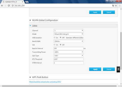

A wifi csatorna legyen fix, a kép alapján pont a legrosszabbon áll, állítsd át a 11-re.#44608 ricsi081

A mérésről a kép linkje:
http://kepfeltoltes.hu/view/160929/2016-09-29_145614_www.kepfeltoltes.hu_.png -remélem ez az, amit kértél :-)
SSID/jelszó - csak betűk és számok, nincs benne speciális karakter és ékezet
Wifi csatorna automatikus kiosztásra van állítva.
Gyártó oldaláról a legújabb drivert tettem fel. (win8.1 hez van) -
