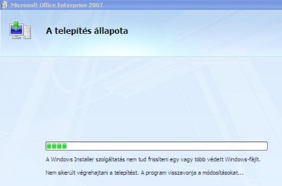

copy Fp4autl.dll from the cd to the "C :\Program
> > Files\Common Files\Microsoft Shared\Web Server Extensions\40\Bin\" dir.
> > The Fp4autl.dll file is located inside the CDROOT\Rosebud.en-us\RbudLR.CAB.
> > To resolve this issue extract the file out of RbudLR.CAB and replace the file
> > located at C :\Program Files\Common Files\Microsoft Shared\Web Server
> > Extensions\40\Bin\ and then reinstall office. -

gfefe
Üdv mesterek.
Kegy "kis" segítség kellene...
Újra raktam a rendszeremet és az eddig rutin szerűen feltelepülő office 07 most nem akar felmenni.... ezt dobja ki....Valami program kavarhatott be hiszen alap állapotban van az xp és nem tettem írásvédetté semmit...
Nagyon kellene az office... a 03 ellenben felmegy, de a 07 már jobban fekszik nekem így inkább azt használnám.
THX előre is.
