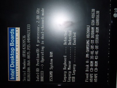

"Helló!
Egy kis segítség kellene:
Valami történt a számítógépemmel. Bekapcsolásakor fekete háttérrel a rendszer jellemzők jönnek elő, és csak az F4 gombbal indul el az XP!? Beállításokon nem változtattam....(legalábbis nem tudok róla)
Mit lehet tenni, hogy megszűnjön ez az F4 nyomkodás?
A segítséget előre is köszönöm....""

Helló!
