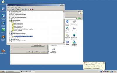

Windows XP Tablet Edition-t szeretném felrakni egy HP Pavilion tx2650eg tipusú laptopra, és mikor a telepítésnél alulra azt írja ki, hogy starting windows akkor kapok egy kékhalált amit alább láthattok. Kicseréltem a winyót, hátha az a baj, de nem lett jó.
A képre rákattintva nagy felbontásban is megnézhető a kékhalál
