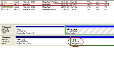

Segítséget szeretnék kérni abban, hogy visszakapjam a elveszett partíciómat. Van egy mobilwinchesterem 2 partícióval és abból a 100 G sem elérhető. A másik rész a 200G működik és semmi gond nincs vele viszont a a 100G nem elérhető megjelenik a partíció betűjele de a neve (címkéje már nem) és amikor tallózni akarom a "Nincs ilyen meghajtó" üzenetet kapom. Mivel tudnám meggyógyítani vagy megnézni a tartalmát? Nem akarom formázni azárt kérdezem, hogyha valakinek lenne ötlete (program, stb) azt kipróbálnám mielőtt legyalulnám.
A képen az látszik amit a Saját gép \ Kezelés\ Lemezkezelés alatt látok. (CMD ablakban sem tudok rámenni a meghajtóra.)
köszi,

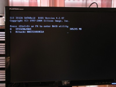

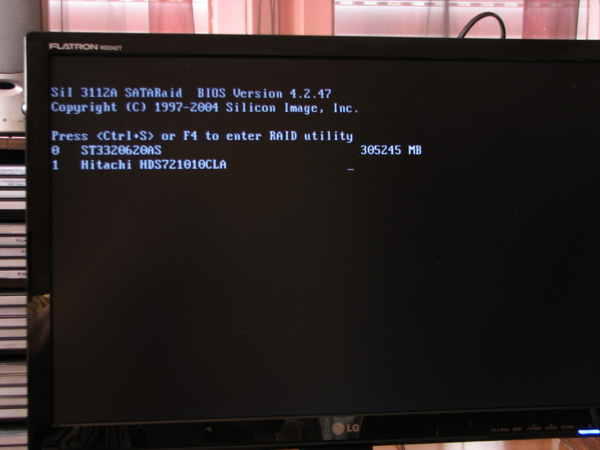

Lehet, hogy egyszerűen túl öreg a deszka, hogy kezelje az ilyen nagy kapacitású HDD-ket...
Nyilván a SATA engedélyezve van, hisz akkor nem látszódna a másik SATA-s hdd sem...Ok.Ezen a deszkán még SATA1-es portok vannak? Ha igen, akkor olybá tűnik az a gond, hogy a SATA2-es Hitachi-t át kell állítani SATA1-es üzemmódra. Társaival ellentétben, a hitachi hdd-ken általában nincs jumper erre a célra, szoftveresen lehet őket állítani, az ún. Hitachi Feature Tool segítségével. Keresd meg a listában
Boot-os floppy lemezt lehet kreálni, avagy boot-os CD Image-t is le lehet tölteni. Erről kell bootolni, és úgy elvégezni a szükséges módosításokatNagyon fontos!
1. Csak akkor állítsd át SATA 1 üzemmódba a hdd-t, ha az alaplapon valóban SATA1-es port van!
2. Csak a SATA üzemmódot állítsd át, mást nem!
3. Csak saját felelősségre, mert a hozzá-nemértés itt végzetes lehet a hdd számára (a szoftver a hdd firmware-ébe ír!!!) -

Akkor a biosban piszkáljak? Már mindent végignyálaztam, most megteszem újra.
Köszi

Nem Sata kártya. Alaplapi, A7N8X-E Deluxe, igaz régi lap, de már van benne egy 320GB-os Seagate, szintén SATA2-es vinyó, azon van a rendszer. Jumper? SATA vinyón? Én nem látam! A SATA csatlakozó mellett van egy két tűs csatlakozó, amiről nem tudom mi, az lehet? Szabadon van, méretre akár lehet jumper is, azonban nem az IDE-hez hasonló 2x4 sorban.

Vettem a gépembe egy Hitachi 1TB-os vinyót. A gépen XP fut egy 320 GB-os Barracudán. Van még benne egy 80 GB-os IDE is. Ha beteszem az új vinyót ezt a képernyőt kapom és nem indul el a rendszer.Akkor is ez történik, ha lehúzom a másik két vinyót és beteszem a WIN telepítőt!
Mit kell tennem, hogy tovább tudjak lépni?
Köszi! -
