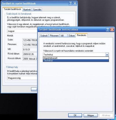

Mr.Skyline
Kellene nekem egy kis segítség:
Területi és nyelvi beállításokon belül
Szabványok és formátumok > Testreszabás > Rendezés
két opció van
1. Alapértelmezett
2. TechnikaiA munkahelyemen van egy program aminek a Technikai beállítás a jó.
Ezzel nincs is baj, szépen beállítom, de ha kikapcsolom a gépet vagy újraindítom visszaállítja alapértelezettre.
Hogy tudnám megcsinálni, hogy alapon Technikai legyen a beállítás?
Valahol át lehet ezt állítani, hogy többet ne keljen minden indítás után foglalkozni vele?
Előre is köszi!
