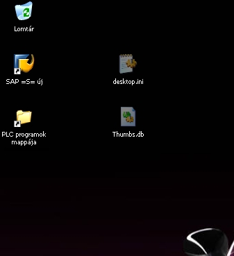

szakalistvan
Ez érdekes,magyarul ha bmp-t rakok be háttérnek, átlátszó lesz a hátterük az ikonoknak.Ezt holnap kipróbálom,meg a többit is,amit írtatok
pukkancska: többféle témát próbáltam,a vistamiser progit meg nagyon sokáig használtam és az egyik legjobb "visztásító"

Ha egy bizonyos esemény megtörtént, onnantól csak bmp formátumú háttér esetén lesz árnyék (lesz átlátszó a hátterük) az ikonok nevein. Hogy mi ez az esemény, arra én is várom már a megoldást, kb. 3 éve. Néha rákeresek az interneten, de igazi megoldást még nem találtam, sem arra, hogy miért van, sem arra, hogy hogyan lehet megoldani.
szakalistvan #33481 üzenetére
Jobklikk az asztalon, Tulajdonságok-> Asztal fül->Asztalelemek testreszabása->WEB fül
Itt vedd_ki_a_pipát a Weblapok listáján (Alapból csak a Jelenlegi saját honlap van ott) -

szakalistvan #33485 üzenetére
És úgy még nem próbáltad ki, hogy kilövöd azt a témát?
Tehát nem a vistás téma legyen, hanem a rendes XP.
Bár ha sok ilyet telepítgettél, akkor lehet, hogy az egyik elb*szott vmit. -
szakalistvan
pukkancska #33484 üzenetére
Ahogy google barátomtól halottam sok embernek csak az újratelepítés oldotta meg,ezt kb 80-szor lezongoráztam,ahogy ,felraktam egy Vistamiser-t is de akkor is olyan. -
pukkancska
Pedig egyszerű.
Sajátgép jobb klikk/Tulajdonságok/Speciális/Teljesítmény beállítások: pipáld be a vetett árnyék az asztali címkékben.
Ha nem javul meg: Asztalon jobb klikk/Tulajdonságok/Témák/Windows XP. Alkalmazd várj egy pár mp-t... zárd be.
Majd nyisd meg újra, és állítsd át a hátteret a neked megfelelőnek. -

ro_bert17
szakalistvan #33478 üzenetére
Start, (beállítások) vezérlőpult, rendszer, speciális fül, Teljesítmény beállítások, vizuális hatások fül, Vetett árnyék az Asztal ikoncimkéin pipa be, ha nincs ott.

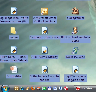

szakalistvan
Üdv,megint gondom van az ikonokkal,ez most másik gép
Az a baj hogy hiába állítok be új háttérképet ez a látvány fogad.Idesanyám jóvoltából.
Már mindent átnéztem és nem találom rá a megoldást hogy egybeolvadjon a háttérképpel.Valakinek valami ötlete?

pukkancska
szakalistvan #33420 üzenetére
Szia
Azért látszódnak, mert a mappák tulajdonságaiknál bejelölted a rejtett fájlok megjelenítését.
Így tudod eltüntetni:
Nyiss meg egy mappát (pl. Sajátgép)/ Eszközök/ Mappa beállításai/ Nézet / Rejtett fájlok és mappák: katt az elrejtésbe. -
leyo76
jobb klikk az ikonon, tulajdonságok, általános fül, rejtett attrib...
szakalistvan
Ezek az ikonok miért látszódnak az Asztalon? Hogy tudom őket eltüntetni?Szerk: az .ini-re és a .db-re gondoltam...
