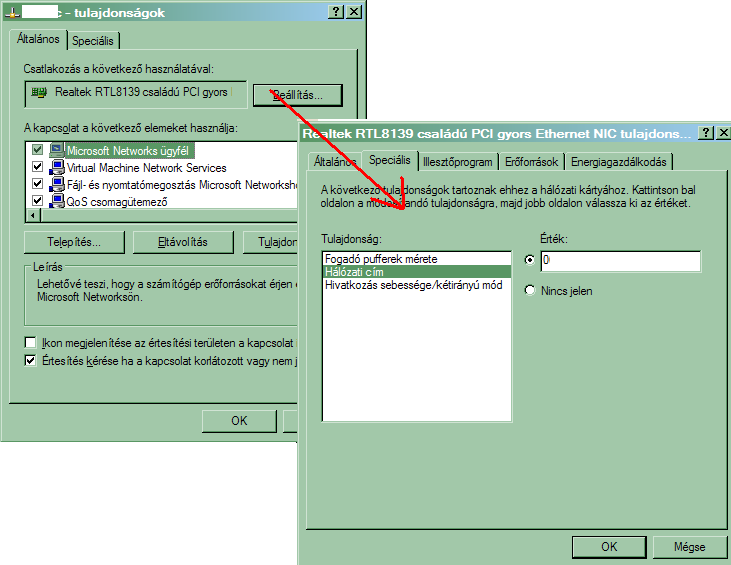

lúzer
klambi #25784 üzenetére
ja igen
egyik notimon így van, ezen
lekértem a mac-ot, regeditben megkerestem, átírtam és voálá!nekem itt volt:
[HKEY_LOCAL_MACHINE\SYSTEM\ControlSet001\Control\Class\{4D36E972-E325-11CE-BFC1-08002bE10318}\0009]
"networkaddress"="xxxxxxx...."
[HKEY_LOCAL_MACHINE\SYSTEM\ControlSet002\Control\Class\{4D36E972-E325-11CE-BFC1-08002bE10318}\0009]
[HKEY_LOCAL_MACHINE\SYSTEM\ControlSet003\Control\Class\{4D36E972-E325-11CE-BFC1-08002bE10318}\0009]
"networkaddress"="xxxxxxx...." -

klambi
szevasztok!
hol toom átírni a mac addresst, mert a helyi kapcs. beállításaiban nincs menne a network addres sorocska, én meg csak ott tuttam eddíg mindig -
