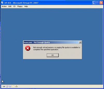

Sk8erPeter #27209 üzenetére
Nos, több listát is találtam:
[Windows XP Service Pack 3 Hotfixes compiled by TommyP (Start - Jul '09), Muppet Hunter (Aug '09 - forward)]
[RyanVM's Windows XP Post-SP3 Update Pack]
[Hotfixes released after SP3 - MSFN]
stb.Ezeket mind letöltöttem, egy könyvtárba tettem, és a következő parancssal integráltam:
KB666valamijavitas.exe /integrate:d:\tökmindegy\XP
Az integrálások sikeresen megtörténtek, mégis a következő hibaüzenetet kapom a setup-fájlok merevlemezre történő másolása, az első újraindítás után:
(NEM csak Virtual PC-n csinálja ezt...)
Korábban az nLite-os módosításokkal hoztam összefüggésbe, de miután szakaszokra bontva megcsináltam a telepítő elkészítését, rájöttem, hogy nem az a gáz, mert az nLite után még simán működött a telepítő, csak az integrálások után volt vmi rossz.
Pedig hasonló módszerrel csináltam előtte az SP3 integrálását is...Mi lehet a probléma?

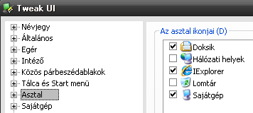

Tudnátok abban segíteni, hogy hogyan tudnám kitenni az asztalra az Internet Explorer ikonját olyan formában, hogy jobb gombos kattintásra az internet beállitásokat lehessen behozni. Tehát ez jöjjön be jobb gombra:
Az asztalra jobb klikk -> Tulajdonságok -> Asztal -> Asztali elemek testreszabásánál sajnos nincs ott az Internet Explorer ikonja:
A gépemen WinXP SP3 van a legujabb frissitésekkel, Internet Explorer 8, Opera 9, Firefox 3.5
Remélem tudja vki a megoldást
Köszi

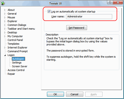

DAVID0000 #27229 üzenetére
elnézést siettem
szóval:
helyzet az h adott egy gép ami bekapcsolásnál automatikusan bejelentkezik egy User nevű felhasználói fiókba, ezt kellene törölni azonban amint kijelentkezek ebből a fiókból (mert ugye ahhoz h kit tudjam törölni egy másik rendszergazda fiókból kell megtegyem) azonnal el is tűnik így nem lehet kitörölni Vezérlőpultból(User mellet van két rendszergazda fiók tehát nem ez az egyetlen)
érthetőbb voltam?
(#27231) DAVID0000:
"...Vezérlőpultban Felhasználói fiókoknál kiválasztani a Felhasználók Be-és kijelentkezési módjának megváltoztatásánál be kell kattintani az üdvözlőképernyőt. Lehet ez is megoldja..."Be van kapcsolva
de ettől független bejelntkezik magától
mind1 nem az én gépem egyik ismerősömnél jártam és kérte h csináljam meg és akárhogy birizgáltam nem tudtam megoldani, nem baj egy ujratelepítés majd megoldja a dolgot(#27232) cigam:szükséges hozzászólás volt
DAVID0000
EmberXY #27230 üzenetére
Lehet.
Talán az is segítene ha az AltDefaultUserName bejegyzésnél ellenőrizné a felhasználónevet. Mert asszem nálam sincs autoadminlogon bejegyzés mégis bejelntkezik magától. Aztán ha nem jo akkor jöhet az új bejegyzés készítése.
Vagy
Vezérlőpultban Felhasználói fiókoknál kiválasztani a Felhasználók Be-és kijelentkezési módjának megváltoztatásánál be kell kattintani az üdvözlőképernyőt. Lehet ez is megoldja. -
