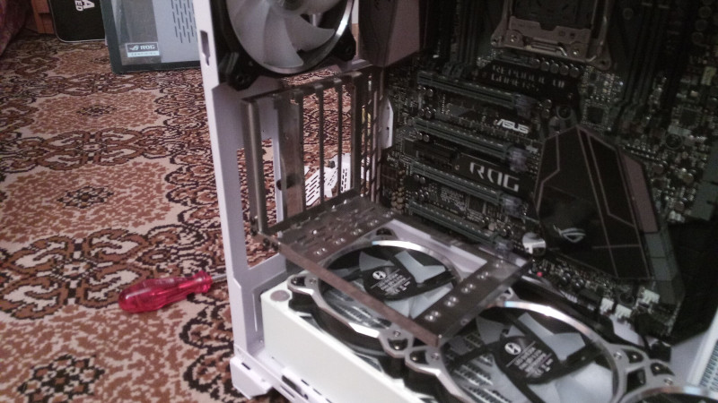

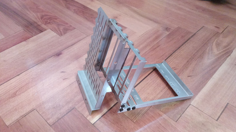

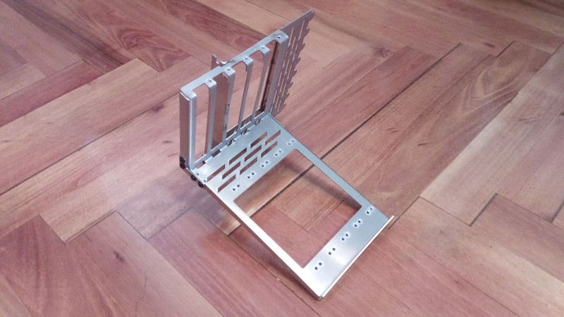

foka
fboldog #82287 üzenetére
Hát ez nem úgy megy.
A Waterbox önköltségben hulladékáron ment, belső gyártás. Ezt magamnak intéztem kidobandó hulladékra.
Az Open Frame Case is hivatalos volt (kvázi egy Core P5 másolat, csak felfért rá egy 540-es (Tripla 180) radi. -

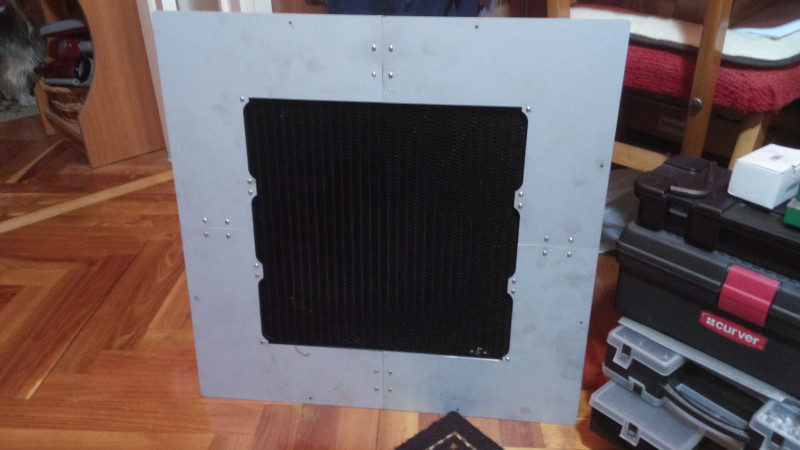

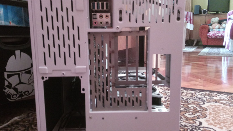

Sziasztok, akkor ilyenre gondoltok?
Félig kész tervezési fázisban. A legtöbb alkatrészen módosítottam.
Középre a rést azért is tettem, hogy diffúzor csatornába led szalag mejen bele.
De csináltam egy Singularity Computers Waterbox szerűt is (az enyém nagyobb lett, mert felül is van radi, valamint lehet két srotos és egy soros is, moduláris lapraszerelhető), de abból felhasználok ehhez két 420-as radit. -

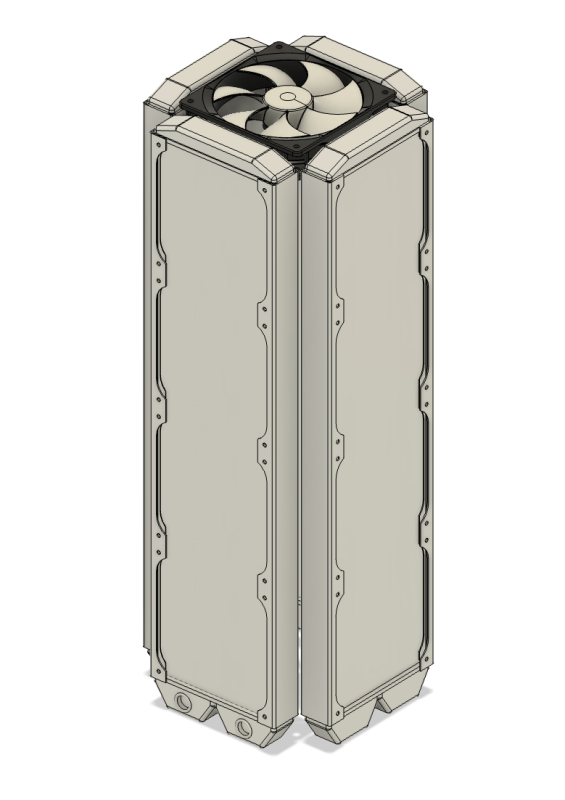

Pista0001
TESCO-Zsömle #82280 üzenetére
Annál nem, de a 2 radinként (ebben az esetben) 4 venti kevesebb, mint 8.
fboldog: abban esetben a torony alja es teteje zárt lenne, csak keresztirárú légáramlás lenne.
tibcsi0407 #82279 üzenetére
Tibcsi:
Amúgy a nem hülyeség, de akkor kezd túl nagy helyet foglalni.
Pista: nem, van egy zsák P12-m itthon, szóval nem az a cél. Illetve a háromszög forma korlátoz, pl. a felső alsó venti hely használatában.
Pakmara #82276 üzenetére
Tibcsi: jaja, nagyon hasonlit rá. Ennek tudatában voltam.
Abridabri: ebben van valami. Amúgy pont emiatt gondolom vékony 30-as radikból építeni, könnyű átszellőztetni. A Penetrator jó ötlet!
Pakmara: mondjuk, ha 2-2 oldal L alakban befelé és kifelé fújna lehet nem lenne gond ez sem. Illetve low RPM esetén se biztos, hogy zavarnák egymást.
Amúgy a másik gondolat ebben a formában az volt, hogy kimondottan kompaktra építeni.
Tehat 240 vagy 280-as radik. Ez az a magasság amit függőlegesen is át lehet szellőztetni.
Főleg, ha középen van egy légcsatorna (ez igaz a nagyobbra is) -

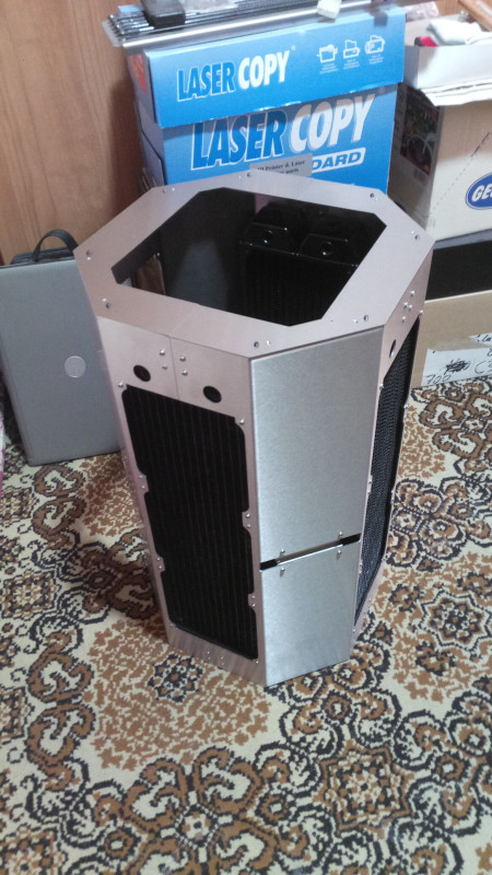

Én is gondolkodtam egy ilyen építésén ,de aztán elvetettem.
Nem túl hatékony ,elveszik a nyomás 10cm után , a radi közepe gyakorlatilag nem kap semmi szellőt.
Airplex gigant is csak azért tud aránylag jól működni ,mert 2db 18as Air Penetrator 2 oldalról pont elég levegőt tud tolni (egyenes vonalban fúj /nem úgy mint a többi venti ami tölcsér alakban ) ,hogy az le tudja fedni a torony egész felületét .Ha a radikra raksz 4-4-4-4 ventit, akkor meg egymás ellen dolgoznak, az megint nem hatékony.
Épp elborulóban van az agyam és az jutott eszembe, hogy mi van akkor ha építek egy ilyet:
Az alsó részen is lenne ventillátor de egy kis szervóval nyitható / zárható a reteszelés igény szerint.
Vagyis ha "majdnem" passziv üzemmód lenne, akkor a felső venti megy, alul zárva és a radiátorokon átáramló levegő hűt, ha ez vízhő függvényében kevés lenne akkor ventik beindít (akár soronként, akár radiátoronként) és alsó retesz kinyit alsó venti is elindit, hogy hamarabb áttolja a levegőt.Ez itt a képen 4x480 (30mm) -> 1920 felület.

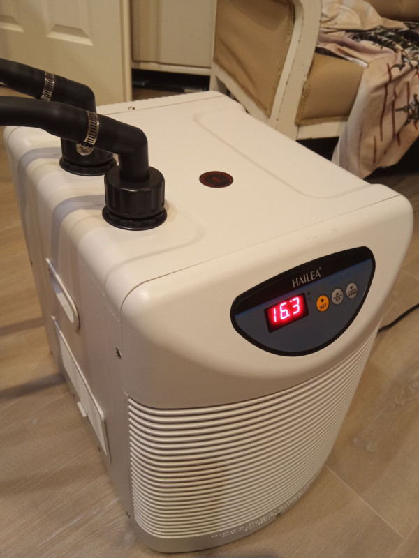

A kicsi chiller bevált, úgy működik, ahogy terveztem, 350w-ot 18 °C-al elbír, és meglepően halk, nincs az a iparihűtő hangja, csak a ventit hallani, simán vállalható szobában.
Az áramlásban -45 lph-t hozott, de +2 gyorcsatival.
A 4.pumpa ha a gép mellett van, minuszban teljesít, csak simán bekötöm indítás nélkül, -100lph, adok egy esélyt a padláson, de szerintem apróra megy. -

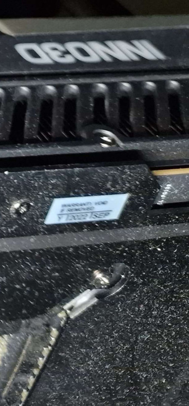

gery14 #82219 üzenetére
Sokkal többet nem tudok hozzátenni a leírtakhoz sry. Írtam tegnap az Inno EU-s supportjának, linkeltem a választ (sorozatszámos matrica kell, warranty seal törhető). Ugyanebben a témában 2021-ben (laychi akkor írt nekik) még nem ezt mondták (ill. Raymond betett egy 2020-as FAQ-ot is, miszerint akkor is azt írták kell a gari matrica).
Most, hogy ez valóban megváltozott 2021 (2020) óta és már nem kell, vagy a support nem tudja mikor mit beszél azt nem tudom eldönteni.
Ez ugye az Inno saját garis ügyintézésre vonatkozik. Ha te kiskertől veszed és ott szeretnél garit érvényesíteni, értelem szerűen az Ő szabályaik a mérvadóak.
Én személy szerint inkább adok egy friss közvetlen válaszra, mint egy 2 évvel ezelőttire, ill egy 3 éves FAQ-ra, de ez természetesen nem minősül "pénzügyi tanácsnak" részemről
. Ha nem kellő bizonyosság neked, sztem vedd fel az inno supporttal a kapcsolatot ill. annak a gyártónak a supportjával akik neve elhangzott még a 4080/4090-es topikban mint bontható kártya gyártó. A kisker vonalat meg lásd fentebb.

En ezt a matricat toroltem le ugy hogy eszresem vettem.. gondolom ez nem lényeg . (Igrn kicsi poros volt)

Hang az nincs, mivel más helységben van, de kb. mint egy halkabb medence hőszivattyú, láthatod, Sopronban jársz csörögj meg.
Ha a harmatpárára gondolsz, az 11 °C alatt jön elő, de én 17-20 között mozgok jelenleg.
5db hőmérő van a rendszerben, és a vízhő szinte statikus, köszönhető a magas áramlásnak. -

Jó is az, nem mindenkinek futhassa medencés hűtésre.
Szívesen meglesném élőben milyen is hang és ugy az egész rendszer működés közben mit is ad.
Páraprobléma nem lesz még így a második chillerrel a két végpontja közt vagy annyira statikus a hőfok a terek közt hogy nincs akkora delta T-d? -

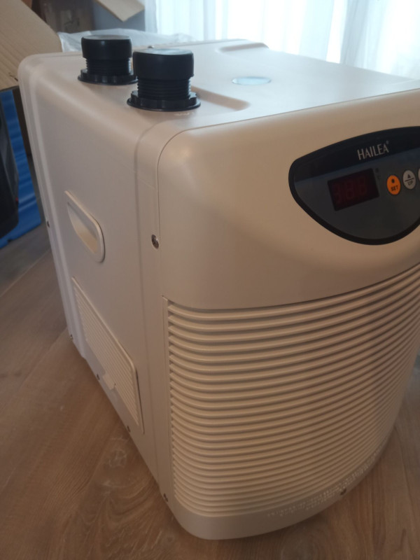

A 10 literes puffer helyett, egy kicsi chiller lett ami a padlásra megy. B-ware vettem -50%, mivel nyomott az eleje, 2perc alatt meg csináltam, csak rosszul volt összecsavarva
, -áfa, és zsír új, szóval olyan áron volt....., a lényeg, hogy egy vezérléssel megoldom, hogy amikor kikapcsol a nagy tesó, ez már picivel előtte bekapcsóljon, ugye van az a 2,5 perces holt idő, ezzel azt küszöbölöm ki, meg amikor a vga terhelést kap, akkor folyamat menni fog, a nagytesó visszatérőjébe rakom be, + jön még egy pumpa a rendszerbe.
Pakmara
Bedobom ide is, háta nem olvassa mindenki a 4080/4090 topikot.
Volt egy pár hónapos videó, amiben az hangzott el, hogy Inno3D kártyára lehet Alphacool blokkot tenni gari vesztés nélkül [link] . Fenti topikban felmerült pár jogos kérdés a video kapcsán, ill. jött post egy 2021-es negatív válasz érkezett a gari matrica hiánya kapcsán. [link] .
Megkérdeztem a supportot linkelteltem a videót, ill., megkérdeztem mi történik, ha warranty sticker sérül. Hogy kell visszaküldeni, ha vizesblokk van rajta. Ezt a választ kaptam:

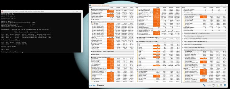

Velocity blokk egy slim 480-as radival házon kívül. Ezen kép készültekor a RAM nem volt behangolva, ahogy nézem.
Az SOC is 1 Volt alatt, 1.2 V-on azért 10 Wattot még rá lehet számolni és egynéhány extra fokot. Ha szeretnéd tuningolni akkor olyan alaplapot vegyél amin van külső órajel generátor, mert különben b*szhatod és csak a PBO marad amivel a stabil 5.05Ghz nem lesz meg. Amúgy játékok alatt nálam 30-60 Watt között mozog, Starfield 35W.
