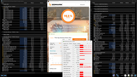

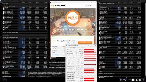

DroiDMester #80688 üzenetére
100% power limit / GPU +180 / Vram +900
Radiventik végig 700 rpm körül mentek.
Valamiért maxon pörgeti őket az octo a gép bekapcsolását követő 1percben ,azért szerepel a hwinfoban a max rpmnél 1600. Pedig nincs beXelve a "start boost" opció ?!
Futás közben :#80689 _Horka_
köszi -
[képek] az új bildemről .
Tapasztalatok :
-Corsair XG7 blokk . Eddig ez volt a legkönnyebb szerelni , rohadt praktikus ,hogy előre fel van rakva minden pad és még a paszta is . Ráadásul mindenhova egyforma csavar megy ( talán 10db összesen ) , 5perc volt felrakni a blokkot
-VPP 655pwm : csalódás -hangos /rezonál (habszivacsra rakva + gumi alátét minden csavarnál ) leszabályoztam 70/ ra ,így nem zavar.
-VPP Apex : eddigi legjobb pumpám . Rohadt halk még maxon is.Mora + 2 blokk + pár 90 / 45 fitting pumpák 70 +80 % on 230 L/H a flow .
Maxon 285L ,de itt már zörög a Highflow Next is. -

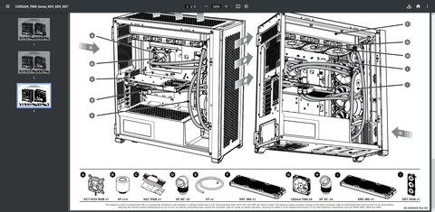

Pakold kintre.. vagy ajanlom a Corsair 7000-et, minden is elfer benne

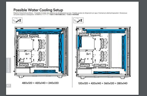

Hellboy2387 #80656 üzenetére
Méricskélni kell. A kép alapján amit Enton fórumtárs küldött az alapján necces sztem a 420/420 is.
hackeeeee
Jómunkásember
Hellboy2387 #80654 üzenetére
Hát azt még nagyon faragni sem tudod.
Nekem ugye 480/480 a max papíron, de 480/420 fér el max.
Sőt, sztem a 60-as így sem férne el 480-ból, talán a 45, de sztem még az is szűkös lenne.
Az a gond, ha felül koppon vagy, és az elülsőt és kicentized, akkor sztem 30mm a max, full towereknél fér el vastagabb.
Nekem a memória hűtés miatt 45 a max, amúgy férne.. Gondoltam rá h teszek fel nagyobb radit, mivel elől nincs semmi, 480-at, de elengedtem
plusz nekem praktikusabb a flow.

Hellboy2387 #80651 üzenetére
Ha az a max, akkor sztem nem fog elférni.. Nekem a define 7 XL-ben sem férne el elől/felül együtt, mert annyival nagyobb a radi a csatihely miatt.
Enton
Weblapjukon van builders guide elég sok minden belepakolható:
[link] -

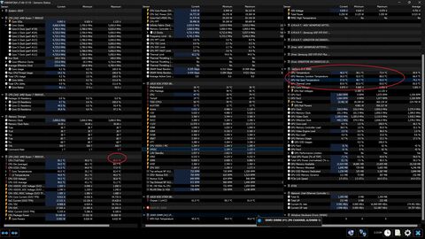

Azaz.

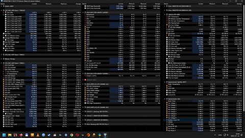

A fenti hőmérsékletekből a 27,4°C kb + - 0,2°C-ra pontos. Tehát minden más adat sci-fi.
A másik, ami fura - első ddc-m - hogy 90~115l/h között változik az áramlás gép bekapcsolásonként. Újraindítás esetén is. Ezt a D5 pár l/h eltéréssel tudja megoldani. Gondoltam már a tápra is, de nincs akkora fesz eltérés két bekapcsolás között. Úgyhogy ez ilyen.
mpierre
Az Mps200 vajh hőmérséklet kalibrálható? 33,9°C-os víz, míg a proci csak 28-29°C.
Vaaaagy a 12600k belső hőmérője vacak. Persze mindez 27,4°C-os szobában.
Szerintem jó lesz tájékoztató adatnak a hőmérséklet. Ha megáll a ddc, akkor úgyis visít a gép.

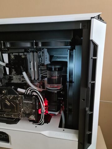

Nekem így nézki
Felül alphacool 360/ 45mmes radi van pushba elöl ek 360/40mm es van push-pullban (ezt úgy oldottam meg, hogy az előlap alatt is elfér egy sor venti. A előlapot meg úgy raktam vissza hogy egy sima fekete szivacsszűrőt raktam a ventik elé.
Teljesen jól fogja a port.
Minden venti alapon megy.
Ilyenkor kb 30fokos a víz.
Tejesítményre nekem:
5600x és 2080ti van.
A tied forróbb az tuti de ennél többet szerintem nem lehet kihozni. Ami pont elfér.
És a frontradinak a csatik lent vannak. Oda kapott is egy leengedőt( T elosztó és egy csap) is ami szerintem nagyon praktikus.Arctic p120 as ventik. Ár értékben szerintem a legjobb. Ha nem kell rgb

Érdeklődnék, hogy a Corsair-os "cuccokkal" mik a személyes tapasztalatok? Már ha van aki használ ilyeneket?
(XC7 CPU block, XD5 pumpa/tartály, XR5 360 radiátor, XG7 VGA block, (bár ebből elég gyér a választék/kínálat)
