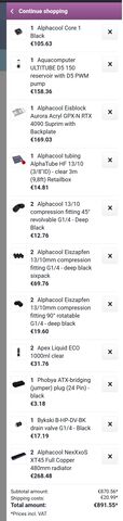

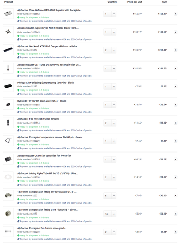

Így néz ki akkor a vége.
Szerintetek hiányzik még valami vagy így már okés a dolog és minden megvan?
Annyi, hogy loop cleaner nincs náluk most szóval azt az EK-tól rendelem.. -

feleslegesen nem rendelem be
Én is így gondoltam, csak gondoltam szólok ne felejtsd el.
Áramolás mérőként lehet használni a pumpát
Pumpát szerintem nem tudod használni megbízhatóan áramlásmérésre, persze kihagyható, de elég jó szolgálatot tud tenni, vannak olcsóbbak, amiben egy kis "propeller" forog, az is több mint a semmi.Y elosztó és lezáró alatt pontosan mit értesz, tudsz linkelni
Egy, kettő, galvanikus korrózióra figyelj, lehetőleg ne variáld a "vegyületeket", nem biztos hogy lesz ilyenre szükséged, csak gondoltam szólok, hogy végig tudd gondolni. Viszont a leeresztő pont a rendszer legmélyebb pontja kell legyen, különben nem fog menni.Loop cleaner már első körben is kell teljesen újhoz
Akkor kell csak igazán, kulcsfontosságú a tisztítás, ráadásul az első körös tisztító program (loop cleaner), sokáig fut (min. 6-12 óra), a második (superflush) már csak 1-2 óra max. -
KAMELOT #81093 üzenetére
Elvileg ugyan ez, csak nem teljesen zárt, hanem átlátszó. Jobb lehet a full nickel?
#81094
Igen ez megtörtént és azért is számoltam ennyivel, szerintem nem lesz mindre szükség így sem. Igazából jó lett volna 45°is, de az nincs ebben az átmérőben szóval több 90°adtam hozzá.
Loop cleaner már első körben is kell teljesen újhoz? Nyilván később biztos.
Venti hosszabbítóm és elosztóm van azért nem adtam hozzá és a gépben lévő ventilátorok fognak menni a radiátorokra előre hátra!
Áramolás mérőként lehet használni a pumpát ahogy olvastam ezért nem akarok külön.
VGA blokkhoz nem tudom milyen sajnos, akkor ahhoz rendelek még Gelidet!
Desztillált víz az itthoni is kapható, feleslegesen nem rendelem be.
Y elosztó és lezáró alatt pontosan mit értesz, tudsz linkelni? -
gaben22

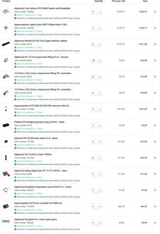

Legjobb ha a lehető legrészletesebben elképzeled/lerajzolod mi hol lesz, az megadja mennyi fitting kell. Én csomó cuccból rendeltem tartalékot (dupla annyi cső, tripla folyadék, évente úgy is cserélni kell, fittingek) ráadásul én 3-szor építettem át 2 nap alatt, mire elfogadható lett a végeredmény (pedig soft tubing), de így se lett hibátlan, szeptemberben fejlesztek+javítom a hibákat.
• Loop cleanert nem látok a listádon
• Esetleg 4 pines venti hosszabbítók illetve aktív elosztó
• áramlásmérő
• látom veszel csapot, de a beépítését hogy fogod megoldani, lehet kelleni fog valamilyen Y elosztó meg akkor végére lezáró is (biztonság kedvéért)
• nem tudom ahhoz a VGA blockhoz milyen padokat adnak de EKWB-nél gyengus a gyári, van annál jobb is (pl. Gelid Ultimate)
• radira valami jóféle venti nem árt (akár push-pullban)
• desztillált víz nagy mennyiségben
• esetleg leak tester, de szerintem enélkül el lehet lenni -

Mindenesetre kicseréltem és akkor ez a végső lista:Hiányzik még valami, vagy éppen cseréljek le valamit valamire?
Ennek így 953 Eur (nettó) a vége. Szerintem nem fogok +250/300 eurót adni az EK-ért, nem annyira csilli-villi ez, mint az, de szerintem bőven jó lesz ez is! -

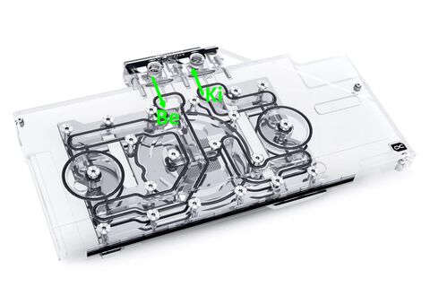

Jelentem megjött az Alphacool válasza fordított vga blokk bekötés ügyben:
thank you for your interest in our company and products. We do not recommend to connect the In- and Ourlets vice versa, because if you connect it like this, the cooling power is not guaranteed. The water normally has to go from the top through the jetplate.
Please switch the connections and connect them like it is stated in the manual.Röviden: fakk!
Kicsit hosszabban: ha csak a hűtési teljesitmény miatt para, ami nálam viszont rendben van, akkor lehet, hogy egyelőre marad. -

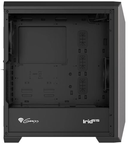

Igen, két körön úgy nézne ki, hogy egy pumpa/tartály kombó a proci körének, egy másik meg a gpu-nak
Igazából kettő 480-as bőven elég mindenre , nem is kell 60mm vastag legyen, de ezt majd a többiek megerősítik.
Nálam úgy nézett ki, hogy a 2db 480-as volt egy körön egy ATX géppel, és egy hasonló 420x45mm fent, és 240x27mm hátul volt másik körön egy kisebb fogyasztású ITX géppel.

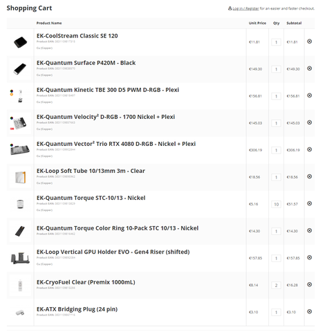

Teljesen kezdő vagyok a dologban és a konfigurátor írta ezt ajánlottnak, hogy ez elvileg 900W-ot le tud hűteni és 850W amit az én konfigom fel tud venni. Jelenlegi 420-ast két oldalról hűtöm és úgy gondoltam az új is úgy lenne, elől hátulről.
Külön kört építeni az még egy pumpát jelentene? Az elejében van 8 ventim most, de más nincs...Hogy lenne ajánlottabb? Két 480x60mm előre és felülre meg hátulra pedig semmi inkább csak esetleg ventik?
András12345
A gépház elejébe elfér kettő 480x60mm-es radi
. Volt 1000d-m) Ha pedig mégegyszer lenne ilyen házam külön kört építenék a procinak és a kártyának
Kevés lesz a radiátor amúgy, kb a mostani AIO radid méretével (asszem az 37mm vastag, igaz alu, nem réz) + egy 120-as radival szeretnél hűteni +300 wattot.

Szóval EK oldalán összeraktam egy rendszert ami elvileg jó lenne. Akciók is vannak most szóval a végösszeg sem "annyira" vészes. A gépem részleteit a profilomba megtaláljátok. Ami nincs benne az egy hőmérő szenzor és egy venti vezérlő, ez készlethiányos náluk és jó barátom az Aquacomputer cuccait ajánlotta helyettük.Mit gondoltok rendeljem meg, vagy van jobb opció olcsóbban?

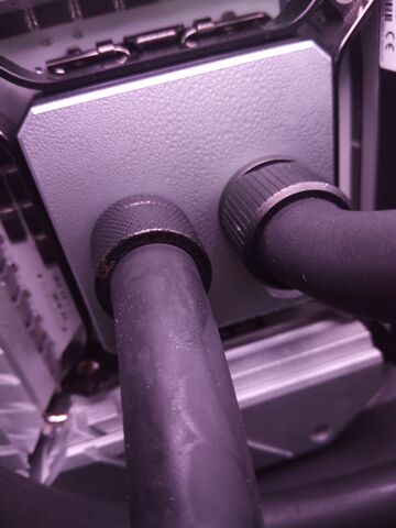

Pontosan így csináltam, és képzeld el, a hajtás külső ívén, hosszábban végigrepedt a cső. Hajszálvékony, észrevehetetlen kis repedés volt, de nyomás alatt csöpögött. Mindezt úgy, hogy már fél napja bent volt. Gondolom valahogy belső feszültség keltkezett az anyagban, pedig az egyik legszebb hajlításom volt. Nem is siettem el. Érzésre minden tökéletes volt. Viszont visszagondolva sorjázás közben kiesett a kezemből a járólapra. Lehet, hogy akkor pattant meg.
Akárhogy is... úgy voltam vele, hogy kapja be. Úgyis csak egy könyököt használtam a 6-os dobozból, akkor már kiveszek még egyet.tibcsi0407

több okból sem jó ha így hagyod, használhatod pár napig így, de ne hetekig!
össze fog gyűlni a jet plate alatt a rendszerben lévő kosz, bármennyire is átmostad a cuccokat mindég marad valami benne az mind ott fog fel akadni és dugulást okoz!
ezt a régi típusú AC blokkot meg elég nehéz szétszedni takarításra, mert millió O gyűrű van benne

Alphacool Eisblock Aurora Acryl GPX-A Radeon RX 6800 Nitro+ with Backplate
Nekem a nyílak alapján így tűnt logikusnak.
...hát banyek, most, hogy nézem a manualt igazad lesz. -

aleister

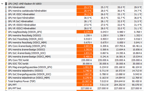

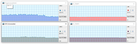

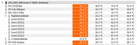

No Urak, magam sem hiszem, de múlt héten végre összeállt a rencccer.
Előljáróban annyit, hogy első saját custom vízként teljesen elégedett vagyok mind
hűtőteljesítmény, mind megjelenés tekintetében.
Pár kérdés fogalmazódott meg bennem.1. A csövek falán van bubi, és egy nagyobb levegőbuborék is az egyik hajlatban. Jelenleg 5-ön van a Raijintek D5, ami a leglassabb. Jól emlékszem, hogy le kell venni a tartály tetejéről a másik dugót, ahol idővel majd távoznak ezek?
2. Van egy termo szenzor a blokkok előtt és egy utánuk. Kvázi tudok vízhőfokot mérni hűtés előtt és után. 1 fok különbséget tapasztaltam (25-26, de volt 27-28 is ...környezeti hő 23-24 fok). Ez természetes Ryzen 5 7600X + XT6800 esetén?
3. A csatolt hőmérsékletek "jók"? A cpu valamiért pár másodpercre megugrott, de Apex alatt 99%-ban 37-51 fok között mozgott. És ez még egy tök optimalizálatlan Ryzen out of box. A gpu ennél is durvább... 29.9-36.8 átlagban több óra játék után. Ez számomra -alapvetően laikusként- tök jó. A harmadik grafikon az előtte/utána vízhőfok plusz a cpu és gpu együtt.
+1 ... akit érdekel, töltök fel fotókat is hamarosan, bár igazából videóval üt a Lian-li ventisor.

Baryka007 #81008 üzenetére
Lent mi van? Ha csak táp, akkor előtte kipakolnék mindent, külön pumpát és hengeres tartályt használnék, a tartálynak fúrnék megfelelő átmérőjű lyukat a lemezbe, úgy csak a felső kb fele látszana. A pumpa amúgy se szép, jobb neki takarásban, ahogy a tartály alján a bekötéseknek is. Így esztétikus is, el is fér, és feltölteni se macera.
Szerk.: Ha a tartályt előre teszed annyira, hogy épp a radi és a rászerelt ventik mögött legyen, később a rövidebb vga-val cserélheted csak a tartály cső részét hosszabbra, hogy látványosabb legyen.
tibcsi0407: feltöltéshez az egész gépet is el lehet fordítani a megfelelő irányba (fekvő tartály esetén mondjuk az elejére állítani), így egyáltalán nem macera feltölteni. Ha meg már kész van, akkor még látványos is szerintem. Ha a pumpa felé menő csonk van alulra forgatva, a bemenet meg kb középre (Alphacoolom van, annak 3 port van az egyik végén, 1 középen a másikon), akkor jó esetben nem is csobog, nem is szív levegőt a pumpa.
tibcsi0407
Baryka007 #81010 üzenetére
Az nem olyan egyszerű, mivel akkor olyan hosszú cső kell, hogy annak sem lesz helye a házban. Nem jók a fekvő megoldások, mert csurig kell tölteni, mivel a pumpa nem járhat szárazon.
Egyébként ha csak pumpa van, ahhoz kell egy top és egy reservoir is, az pedig már lesz ennyi, mint az AC flat.
Ha pedig van top-od, ahhoz nem biztos, hogy minden tartály jó. -
Baryka007
tibcsi0407 #81009 üzenetére
Őszintén megmondom, egy tartálynak drágállom... Egyébként valóban működhetne!
Olyan tartályok léteznek, amik vízszintesek? VGA alatt van hely annak bőven, vagy a plafonon is, a rögzítés meg legyen az én gondom.
Illetve, egy D5 pumpának mennyire gáz, ha fektetve van?Mert egy ilyet alul ellehetne fektetni vízszintbe, ha a D5 pumpának ez nem okoz gondot
Szerk.: Amúgyis lágycsöves lesz a rendszer, addig kint felállítom az asztalon házon kívül, amíg megtöltöm, majd berakom a helyére! -

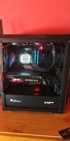

Baryka007

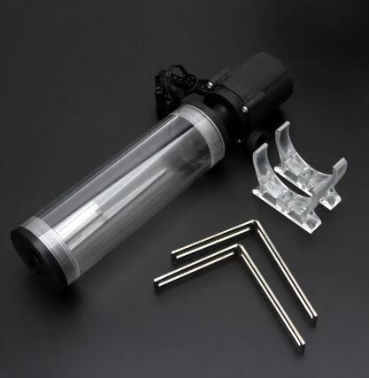

Üdv nektek!
Szeretnék vizet építeni a házamba, de nem tudom ez mennyire kivitelezhető itt...
A problémám a víztartályokkal van, jelenleg aliexpresses tartályokat nézegetek, mert nem találok megfelelőt normális áron belül ami elférne a házamban...
Adott egy Natec Genesis IRID 515 ház, ami gyárilag így fest:
Miután belecuccoltam a komponenseket, ami egy
MSI GamingX 1080Ti
És 6db Bq venti...
Legalábbis ami helyet foglal, azután ennyi szabad helyem maradt:
A vizes setuphoz adott egy D5 pumpa, ezen kívül csak a CPU blokk fix, ami egy LGA 1700 DirectDie IceManCooler cpu blokk lesz! Ez a kiindulópont, és ehhez kéne egy olyan tartály ami elfér a házban kényelmesen... A jövőben valószínűleg lesz egy FE RTX 3070 upgrade, ami vizes blokkal sokkal rövidebb mint egy a 1080Ti, de először így lesz még összepakolva a build 1080Ti al VGA blokk nélkül...
Ennek fényében milyen tartályt ajánlotok, úgy hogy semmi más nem fix csak a D5 pumpa, és hogy a ház elejében lesz majd egy 360 as réz radiátor. -
F e Z o

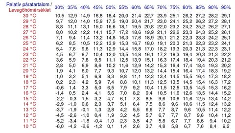

#15779328 #81004 üzenetére
A harmatpont nagymértékben függ a relatív páratartalomtól. Nyílván, ha lehűtöd a számítógépházad belsejét, a radikon keresztül beáramlüó hideg levegővel, csökken a harmatpont is.
Anno én is kacérkodtam a gondolattal, hogy megveszem jones965 eladó chillerét, aztán feleslegesnek tartottam a konfigomhoz, s beruháztam inkább egy MO-RA-ra.
#15779328
jones965 #81003 üzenetére
13 °C-ig "no problem", 10 foknál kezdődik a harmatpont egy cbr23 teszt közben.
7 °C-ig még nincs harmat terhelés nélkül, nem mertem ráindítani a cb-t, de tervben van egy 3 °C os teszt, előtte még lesz pár átépítés, és a vezérlés kiépítése, hogy a pc-vel induljon és álljon le a chiller. Ég ês föld egy radiátoros hűtéshez képest.
A radikból való hideg levegő befújása a házba, nagyon jó hatással volt a vrm és ezáltal a ramokra, mivel előtte sehogy nem tudtam a 8533 cl38-at stabilizálni, most meg vígan elvan.
Végszóként a reményeimet beváltotta 13 fokos vízzel a 6200, nagyonjó hővel és fesszel, extraként meg megkaptam a ramtuningot. -

#15779328 #80937 üzenetére
Amennyiben harmatpont alá viszed a vízhőmérsékletet, a radiátorokon lévő ventik nem sokat fognak érni páramentesítés kapcsán.
Anno jó pár évvel ezelőtt én sokat foglalkoztam ezzel, ( még mindíg megvan a chiller), de a szabadon maradt fémfelületeknél a páralecsapódás elkerülhetetlen lesz. -
Szerintem a legtöbb chiller mostmár a szerverekhez kerül be. (legyen az akár egy GPU rig, 3D renderhez)
Régen elég sokat kísérleteztek vele, de extrém hosszútávú OC-n kívül általában elég a hőleadó felületet növelni.
Illetve nem volt standard a csendes vizes build, így nem volt jelentős különbség hanghatásban a chiller és a radiátor között.
