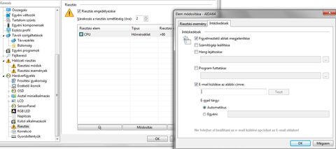

Van olyan hőmérsékletfigyelő program, ami tud küldeni e-mailt ha a processzor elért egy adott hőmérsékletet?Azért ráz ennyire az alis szivattyú, mert nem központosan van ráolvasztva a mágnes a rotor műanyagra...

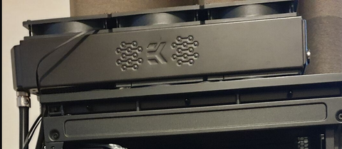

2 darab 45-ös 360-as push-ban elég lehet? Akkor rendelnék egy U-s 360-as XT45-t, és kb. ki is találtam, hogy hogy csöveznénk be, max ha befér, akkor az aljába még betennénk a 30-as 280-ast is.
Ill akkor lehet fordítanék légáramlást, h hátul be, elől, felül ki, az alsót még nem tudom, de lehet, hogy akkor push-ban azt kis kitolnám. ha meg nem fér el akkor oda ventit befelé termelésre.

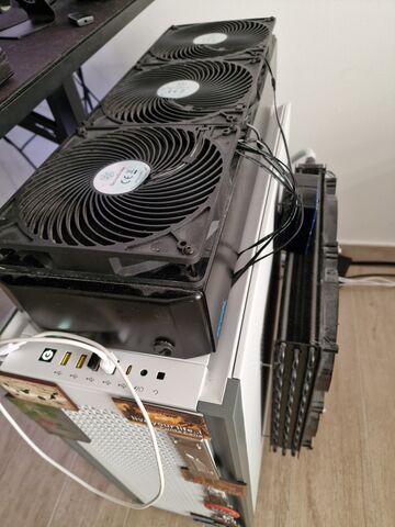

Laraxior
Még nincsen ráerősítve a gépházra, amúgyis a tető könnyen levehető a 7000D-nél, de azért ráakarom majd fúrni, csak még a GPU kör nincsen kész a merev csővel, csak a CPU része. Egyelőre idő és alkatrészhiányban vagyok
De szépen üzemel, nagyjából elégedett is vagyok a házzal is, (Azért egy 2.5" helyet hagyhattak volna)
Majd ha kész a pakk akkor rádobom mérlegre, de sanszos, hogy 30-40kg között lesz valahol. Nem egy LANPartys kecó az is biztos. -

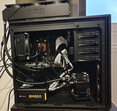

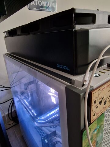

tibcsi0407
hackeeeee #80155 üzenetére
Én feldobtam a gép tetejére.
De majd felpattintom a falra, lehet egy IKEA X ROG polcot alápattintok.

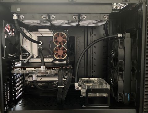

tibcsi0407 #80113 üzenetére
Van egy 120-as monstank, kitaláltuk, valszeg megoldjuk azzal, és lesz 3 radi akkor.. kicsit macerás lesz, de talán jó. Azt letesszük alulra a 280-as alá, és max az kifelé fog szellőzni.
Ill lehet cserélünk, sógornak van EK radija, U, neki jól jön a flow.
Köszi a tippet, hasonlóra gondoltunk.
Kell szereznem egy venti tartó vasat a ramokhoz.

tibcsi0407
hackeeeee #80110 üzenetére
Nincs ezzel gond, a pumpa alul van. Itt annyi a lényeg, hogy ne legyen fejjel lefelé a pumpa, mert nem kap vizet és nem lesz kenés.
Én a VGA és a proci közé tennék egy radit, hogy ne engedje az egyik a másikra a felmelegített vizet.
Egyébként vehetnél már valami olcsó szenzort, ez a kézrátéteteles megállapítás nem igazán pontos. -

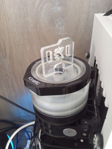

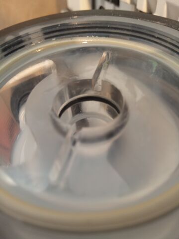

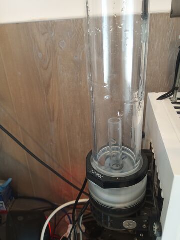

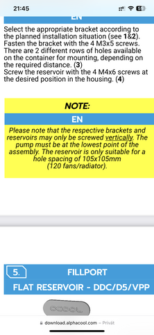

Halp
a tartaly leirasaban talaltam egy ilyet:
mi ugye igy raktuk fel mert igy volt praktikus:
akkor most ezt ig nem szabadna?
a felso radi osszekotes ujra lesz gondolva mert nem jo. Megfogva a csovet nem nagyon erzem h van benne aramlas de tuti van mert melegszik a radi is es a kimenobem megy az aramlas..

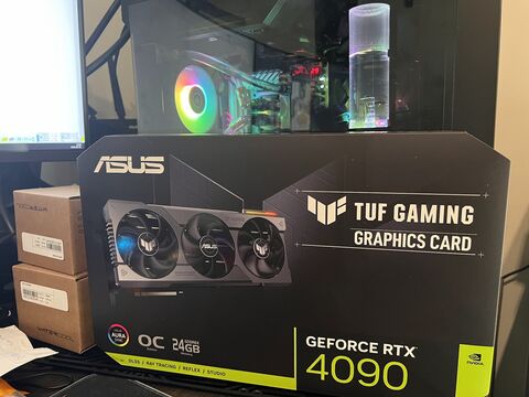

Watercool küldi a blokkom a 4090-re.Megkérdeztem tőlük, hogy mi a helyzet. Amikor rendeltem 10 napos szállítás volt írva, most 22-23 van. Kaptam egy választ, hogy folyamatosan gyártják és küldik a blokkokat.
Aztán egy órán belül becsapódott a kiszállításos mail.
Már vár rá a kártya az asztalon.

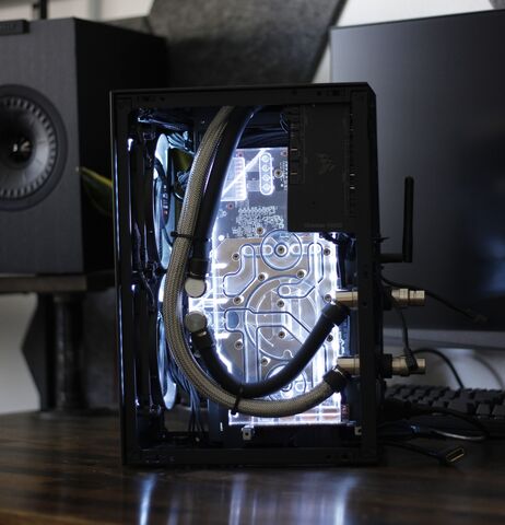

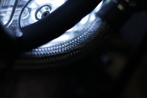

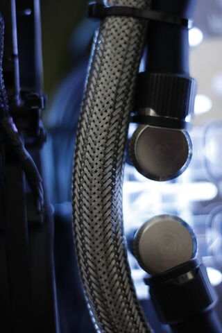

Rozsdamentes acélszövetes tömlő. Mikor már tényleg nem maradt semmi buzerálni való dolog a gépen és kivételesen semmi csinálni valód nincsen.
A szövetet amúgy sok-sok évvel korábban vásároltam és akkor is már a gépbe szántam, de eddig akárhányszor is próbálkoztam vele lehetetlen vállalkozásnak tűnt a dolog, nem lehetett rászorítani a gyűrűt, szétfoszlott és most a véletlennek köszönhetően, elfogyott a 10/16-os tömlőm, fitting 10/16, cső ami volt pedig 10/13-as ami persze nem passzolt és láss csodát, a szövet szépen kitöltötte a rést.
