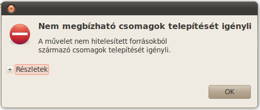

A universe tárolóban van az OSE, a sima, ami USB-t is kezel, az csak külső tárolóból érhető el (jogi akadályok miatt). A cím:
deb http://download.virtualbox.org/virtualbox/debian lucid non-free
A hozzá tartozó kulcs beszerezhető és telepíthető az alábbi paranccsal:
wget -q http://download.virtualbox.org/virtualbox/debian/oracle_vbox.asc -O- | sudo apt-key add -
Azon kívül nem, az sh nem maradt ki nálam, az a fájl futtatható úgy ahogy írtam, hisz ott van a szkript elején a #!/bin/sh.

kérdés: melyik VBoxot tetted fel? mert ha a szoftverforrások (synaptic>beállítások>tárolók) második fölén bepipálod a partner tárolókat, utána frissítésre nyomsz, akkor nem csak a virtualbox-ose lesz, hanem a többet tudó (pl. usb-t kezeli) virtualbox-3.2.
kendeknél az alső parancsból kimaradt:
sudo sh ... -
