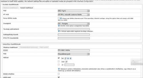

a force 40mhz mode -ot pipáld be!
azt jó lenne tudni, mennyire képes a kliensed wifije (150vagy 300Mbit)
nézd meg az eszközkezelőben vagy a rendszereszközökben a tipusát és keress rá neten -

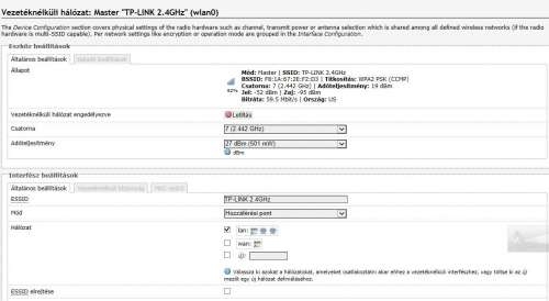

és kliens wifid N-es?
mert ha igen, akkor nincsen jól beállítva, mert 150 vagy 300Mp/s-nek kellene lennie (gondolom közelről próbálod)
luci/hálózat/wifi beállítások mik? -

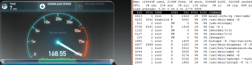

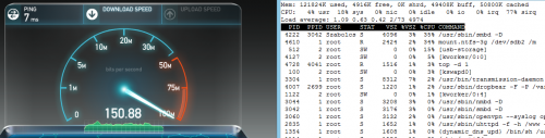

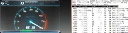

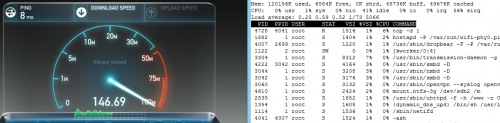

Azért annyira nem szörnyű a helyzet. Próbából egy ntfs külső winchesteremet rádugtam egy wdr3600-ra (vargalex 1.1.7):
1db 720p videó + speedtest ~150Mbit: ~26% idle
2db 720p videó + speedtest ~170Mbit: ~11% idle
3db 720p videó + speedtest ~150Mbit: ~0% idle
és se a videók nem akadoztak, se a nettel nem volt gond. Most is megy a 3 720p videó, miközben ezt postolom.
Egy db mp3+böngészés biztosan nem fog megártani
Most nem találtam olyan szervert ami ki tudta volna szolgálni a kapcsolatot, de egyébként nincs problémája a 240+Mbit áteresztésével (leagalábbis egy szálon)
