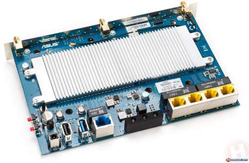

Akkor tényleg az RT-N65U lehet a Te vasad! Dual procis, természetesen dual band-es, 128MB RAM, és EZ a custom fw, ha mégis szükség lenne rá! OpenWrt rokon Entware csomagok telepíthetők rá igény esetén, az ára 25k körül indul! Samba másolást olyan 25-35MB/sec közé teszik! Topikja ITT!

Valóban van olcsóbb USB3-mas is, de az nem Tomato kompatibilis! Ez az RT-N65U lenne! Ezen kívül a 20-30k egyébként is messze alulmúlja az RT-N68U lehetőségét, a maga 65000HUF árával! Igazából 20-30k közt még RT-N66U-t sem kapsz!
