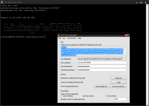

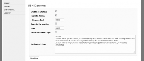

Nos tehát kipróbáltam a Linksys WRT54G-n, ami itt porosodik a fiókban! Kell hozzá egy PuTTYgen nevű program, ahol is rányomsz a Generate gombra, majd rángatod az egeret tetszőleges módon, amiből generálja a kulcsot! Ha végzett, akkor megadsz még hozzá jelszót is a Key Passphrase és a Comfirm Passphrase mezőkbe, majd a kékkel kijelölt részből (alsó kép) CTRL+C párossal kimásolod a kódot, és beilleszted a Tomato megfelelő mezőjébe! Egyúttal a Password Login támogatást is kikapcsolhatod...

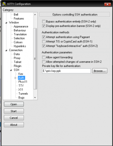

A PuTTYgen-ből még mentened kell egy file-ba a Private Key-t, amit be is kell tallózni a PuTTY (nekem KiTTY) megfelelő menüjébe!
Ezután mehet is a login...
