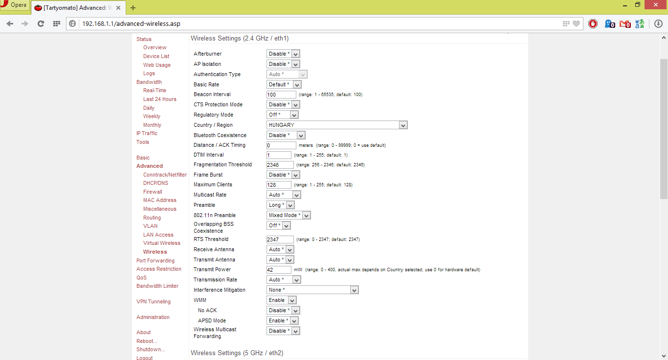

RawrRr
Köszönöm. Felvettem 60 mW-ről 199 mW-re (ez 23dBm), de inssider szerint semmi javulás nem történt
RawrRr
Intruder2k5
#1546
Értem. OpenWRT dBm-be míg a Tomato mW-ben adja meg a transmit power?
RawrRr
Mekkora értékre biztonságos még felvinni a transmit power-t? Mi befolyásolja azt, hogy mekkora lehet ez az érték?

Valami egyebet kell állítanom? És miért jó, hogy 3 DNS címet tudok megadni? Beállítottam a 2 Comodo Secure DNS szervert, de miért kellene egy 3. is ?
Illetve mennyire normális az 52 fokos 2,4-es hálózat (Az 5G ki van kapcsolva, azért 0)?
Wireless TxPower and Temperature
eth1: 2.4G 16.25dBm(42mw) 52°C
eth2: 5G 16.25dBm(42mw) --°C -
