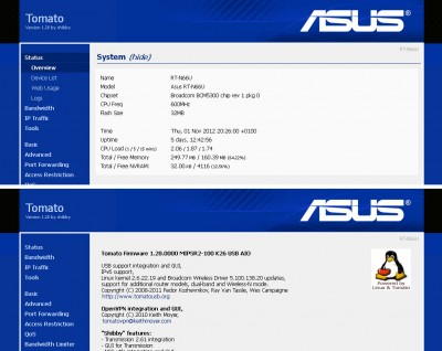

Akkor tedd fel ezt, ezt láttam már működni személyesen RT-N66U-n!
Zol77
Intruder2k5
#208
megtörtént de semmi.
Visszatettem a gyárit,jelenség ugyanez,nincs átjáró ip,de ott segített a 10mp-s reset,rögtön bejött az admin felület.
Tomato megint vissza,restart,nincs átjáró ip,de a tomato ssid megint ott van wifin,10mp-es reset megint nem segít,
ugyanúgy elérhetetlen a router felülete.Szerintem visszateszem a gyárit,az legalább megy.
Zol77
Intruder2k5
#206
jelentem,a router már félig éledezik/vagy félig halott
Na szóval,azt írta a firmware upgrade tool,hogy sikeres,a feltöltés. oké,restart,majd bejött ez az oldal: [link]
Gondoltam itt már úgy is mindegy,és innen betallóztam a tomatot.
Felment,restart semmi. Beraktam most a restoration toolba egy xp-s gépen a tomatot,felment,restart semmi.
Azaz hogy a routeren látszik,hogy ujraindul,wifik bekapcsolnak,meg a telefonon látom is a tomato ssid-t,de már a pcről se jön be semmi a 192.168.1.1-re. Ha nyomok egy ipconfig -allt, akkor az alapértelmezett átjáróhoz semmi sincs írva. Itt tartok. Mindjárt megpróbálom most a gyárit a saját toolall visszarakni. Vagy estleg egyéb ötleted van? -
Zol77
Intruder2k5
#204
Rendben,köszi!
Akkor nekiesek.
Még annyi,hogy ha az a tool is magyaráz,hogy nem erre a routerra való a firmware,akkor nyugodtan nyomjam,hogy tovább?
Gondolom ezzel a tool-al a gyári is visszatehető majd végszükség esetére. -
