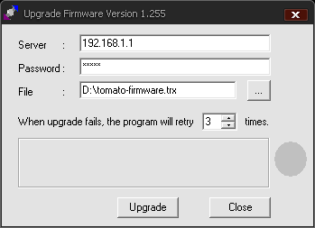

nos letöltöttem azt a firmware-t amit a képen tallóznak be a myopenrouter oldalon. fel is ment a cucc, de ha leszedem az új firmwaret, végig fut, de nem frissíti le. Marad a régi verziószámú nem tudom miért. jah és a wifi meg nem megy. nem tudom mit kell beállítani hozzá.
szabozsolt87 #76 üzenetére
Próbáltad másik böngészővel is?

én ezt értem, de ezek a fájlok trx kiterjesztésűek és nem tudom betallózni az updateba, ha meg átnevezem chk kiterjesztésűre akkor elfogadja de nem fut le.
Azt szedtem le amit linkeltél.
Akkor kell hozzá egy háttértár, a többit meg itt megtalálod!

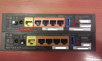

szabozsolt87
Intruder2k5 #69 üzenetére
nincs ott, hogy V2 csak simán WNR-3500L
szabozsolt87 #68 üzenetére

Hello Srácok,
Van egy Netgear WNR-3500L routerem és a tomato firmware-t akarom rárakni. Az első lépések között van, hogy tegyek fel egy DD-WRT-t, de ha betallózok bármilyen chk fájlt elindul az upgrade, de nem fut le hanem hibát jelez. Windows 8 van fent az befolyásolja? több böngészővel is próbáltam, a netet húzzam ilyenkor le róla, az nem lehet gond?

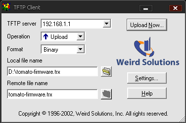

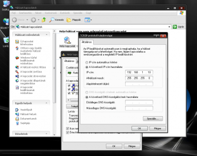

Köszönöm a segítséget a második kép beszúrása után már sikerült ismét működik már arról megy a gép, még a torrent klienssel állok egy picit hadi lábon ha abba tudnál még egy picit segíteni.
Üdv
Intruder2k5 #63 üzenetére
Bár konkrétan Netgear WNR3500L v2-n sosem csináltam ilyet, de ha az ASUS viselkedéséből indulok ki, akkor azt kell mondjam, hogy a PowerLED villogása még biztató is lehet egy ilyen helyzetben, mert a router ezek szerint recovery módban is lehet akár, ha van benne egyáltalán ilyen... Na már most, ha ez így van, akkor EZZEL vagy EZZEL a TFTP klienssel, fel tudod tölteni rá a firmware-t... A művelet idejére minden szoftveres tűzfalat kapcsolj ki a gépen, mert ezek legtöbbször megakadályozzák a kapcsolatot!
Ha ezek nem segítenek, akkor sajnos csak soros kábeles megoldás van...

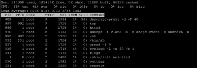

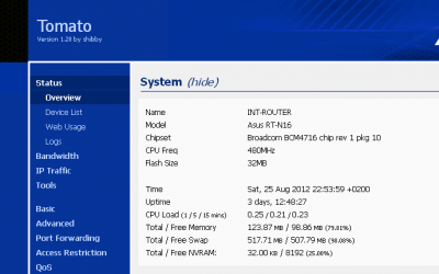

Megcsináltam a frissítést megint, NVRAM törléssel egybekötve, de az eredmény ugyanaz! Mivel DHCP-s netem van, így még azt sem kellett állítani, első lépésben a dnscrypt-proxy-t kapcsoltam be, majd PUTTY, és top parancs...
Ezzel pérhuzamosan természetesen alapból 1 felett van a CPU Load, és HDD még fel sem volt csatolva...
Egyáltalán be van kapcsolva a dnscrypt-proxy Nálad?

Intruder2k5 #55 üzenetére
Aki nem frissített még, az ne is tegye, mert ezzel valami nem kerek, a dnscrypt-proxy 80%-on húzza az RT-N16 prociját!
