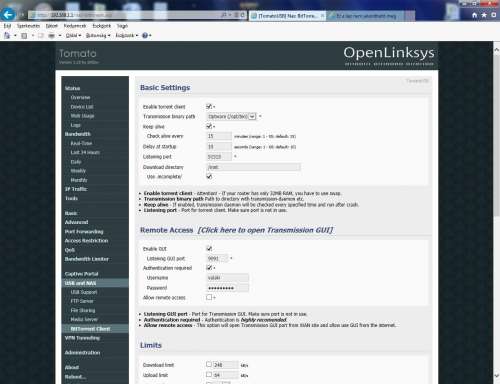

Tegnap telepítettem a tomato-K26USB-1.28.RT-N5x-MIPSR2-104-Big-VPN.trx -et a ASUS RT-N15U routeremre.
Éppen a torrenttel bajlódok. Mi lehet annak az oka, hogy a 192.168.1.1:9091 címen a Firefox és az IE is azt írja, hogy az oldal nem megjeleníthető? Transmission Remote GUI sem akar kapcsolatot teremteni.
Ezek vannak beállítva:
