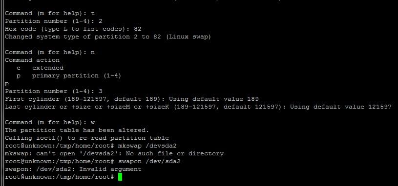

Hát igen, ebből vannak a keveredések, mert ugye nem +1024 van odaírva, hanem +1024M és az nem mindegy, mert előbbi parancs cilinderben számol, utóbbi pedig MB-ban, viszont előbbi lehetséges, hogy nem is fogad el + karaktert!
Lehet PuTTY-ban törölni a partíciókat, fdisk indítás után d gomb a törlés, majd megadod a partíció számát, tehát mindet külön-külön!

Csináltam ami le volt írva, de kb az elsö résznél amikor +1024-et kellet ütni, (értelmezésem szerint) nem fogadta el a "+" karaktert.
Ha simán írtam be az 1024-et akkor tovább lépett már.
Aztán a 512-vel is volt baja. Mintha nem engedte volna az 512-es egységet, csak minimum 1024-et.
De az már nekem ott annyira kínai volt...
Ezt PUTTY-ban ki tudom újra osztani, vagy windows alatt töröljem a partícíót ismét, és kezdjem elöröl?
Ès esetleg hsz-ben megmutatnám hogy nekem mit hoz a parancsok után.SZERK.:Valamint az nem gond hogy nekem root@unknown a gyökérkönyvtáram (és nem a router típusa, mint ahogyan azt a példa is mutatja?) vagy minek hívják azt?

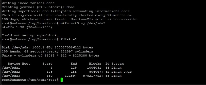

Hát igen, ott valami nagyon nem kerek, kicsit elméretezted a dolgokat!
/dev/sda1 124 1024 7237282+ 83 Linux
/dev/sda2 1025 1026 16065 83 Linux
/dev/sda3 1 123 987966 83 LinuxAz első partíció miért kezdődik 124-nél, amikor nincs előtte más?
A második partíció típusa nem 82 swap, és csak 1025-1026-ig tart!
A harmadik előtt megint maradt üres hely, mert csak 1123-nál kezdődik! -

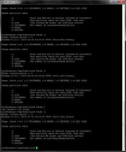

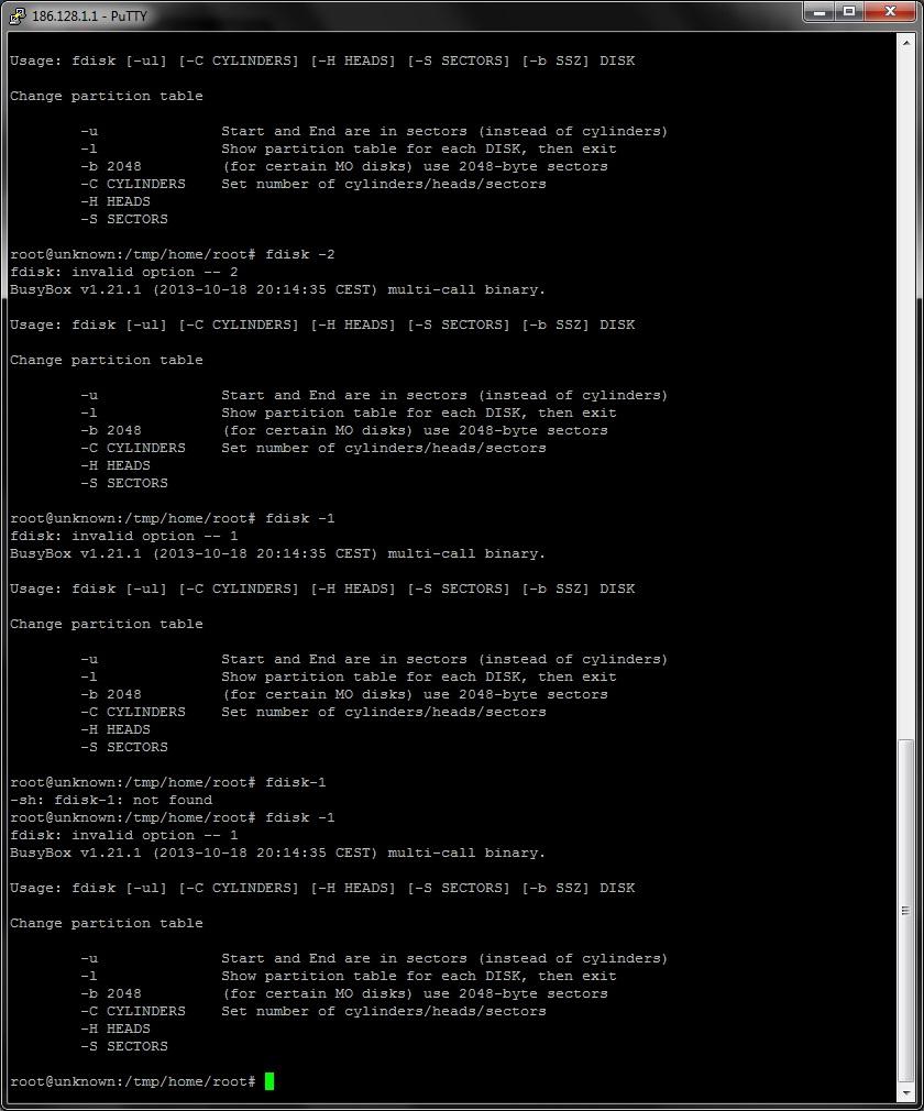

SrryMár jobb, de valamit nem csináltam jól, mert nincs swap-om illetve, valahogy az arányok nem olyanok mint a te leírásodban.
root@unknown:/tmp/home/root# fdisk -l
Disk /dev/sda: 1000.1 GB, 1000170586112 bytes
255 heads, 63 sectors/track, 121597 cylinders
Units = cylinders of 16065 * 512 = 8225280 bytesDevice Boot Start End Blocks Id System
/dev/sda3 1 123 987966 83 LinuxPartition table entries are not in disk order
root@unknown:/tmp/home/root# -
z123456789
#1958
Nem fdisk -1 hanem fdisk -l (l mint László, csak kisbetűvel)!

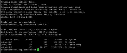

root@INT-ROUTER:/tmp/home/root# fdisk -l
Disk /dev/sda: 500.1 GB, 500107862016 bytes
255 heads, 63 sectors/track, 60801 cylinders
/dev/sda1 1 125 1004031 83 Linux
/dev/sda2 126 188 506047+ 82 Linux swap
/dev/sda3 189 60801 486873922+ 83 Linux -

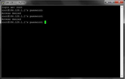

Na tovább ment.
Én barom! Felcseréltem az admin-t meg a root-ot.
Nem használok olyanokat, nem tudom mire valók.
Hogyan tudom megnézni hogy sikerült a 3 partíciót létrehozni, mert véleményem szerint nem úgy sikerült minden ahogy kellett volna. :S -
z123456789
#1954

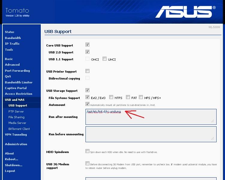

Ja, hogy Te admin-t írsz! Na az nem jó! A képen root volt, és a leírásban is az van! SSH-ba csak root-al tudsz belépni, a webes felületre jó a root, és az admin is! A jelszó beírása pedig rejtett módban történik, nem látszanak még csillagok sem, ez így normális! De írd csak nyugodtan, jó lesz az...
Amennyiben használsz optware-t, vagy entware-t, akkor igen, be kell írni, különben nem fognak elindulni a programok!

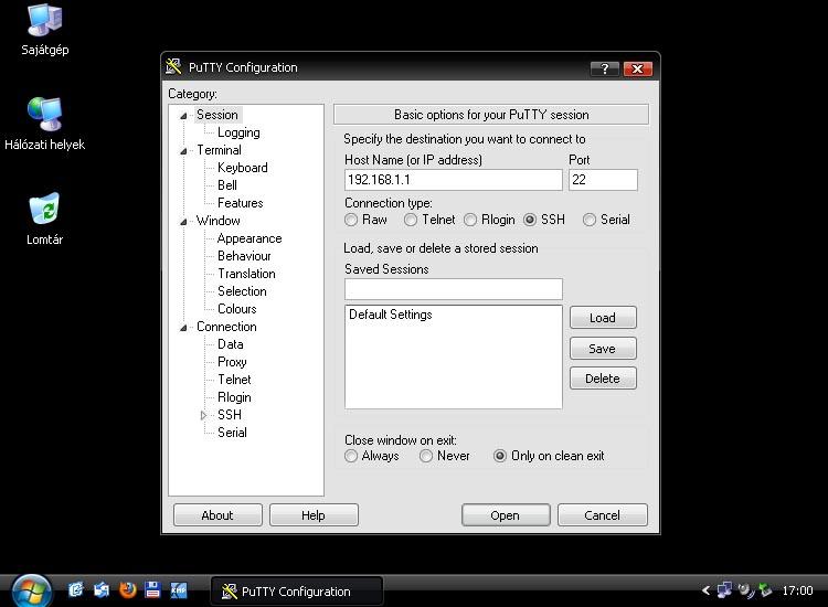

Hát ez nem jött be.
Azt a PUTTY programot manuálisan elindítom, akkor bejön ez az ablak:
Itt értelem szerűen gondolom a routerem IP címét beírom, és az Open gombra kattintok.
Itt jön be a már fent említett kép amikor is az admin-t be tudom írni, viszont a jelszavamat nem.
Olyan mintha nem érzékelné a billentyűzetet.Egy észrevétel:
Amit a képen piros nyíllal jelöltem. Azt az én routeremnél is be kell írni? Csak mert az utasításokban erre nem találok utalást.

Nem, semmi ilyesmit nem tartalmaz a jelszavam. Sima kisbetű nagybetű szám.
z123456789
#1947
Passz! Nincs magyar ékezetes betű a jelszóban? Esetleg szóköz? Javaslom használd az angol abc kis és nagy betűit, illetve számokat!

Partícionálás bekezdésben, ennél a résznél kicsit elakadtam.
Nem tudom beírni a jelszavam. A felhasználónevet simán tudtam gépelni, de a jelszavamat nem engedi.
Mi lehet a gond? -

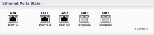

Igen ez nekem is fura a kábel nekem is cat5e és van az is 20-25 méter. De ha gigabites laptopot rácsatlakoztatok jelzi is hogy az 1000m csatlakozik...valami zavarom lenne...nah megfogom nézni rövid vezetékkel csak simán rácsatlakoztatva....a 115 verzióval. nekem is antenna kábellel párhuzamosan megy. 220 vezeték zavarhatja?

Kicsit furcsa a 10Mbit!
Nálam a tv és a router között kb 15-20m Cat5e kábel van párhuzamosan az antenna kábellel, de mindig 100Mbit volt a max. akármilyen routert vagy FW-t tettem fel. Este felrakom rá az asszony notiját abban Gbites Lan van megnézem mit mutat vale a 115-ös Tomato FW.Van nálad valami anomália, csak kérdés, hogy mi.

Ez a fura hogy elsőre mikor először tettem fel a tomato fw a 114-et akkor a tv lan portja mutatta hogy 100Mbit úgy kapcsolódik mostanság meg 10mbitet mutat ha a 114 ha a 115 fw van fent.De az usb résszel elvoltam foglalva nem is néztem rá... de a vezetéknek nincs baja laptoppal próbáltam jó a sebesség rajta ha gigabites portba kapcsolom jelzi is a router hogy 1000Mbit ....ez eléggé fura de a gyári fw ugyan az a vezeték....nem cserélgetem közbe.

#1682
Helló!
Kicsit későn válaszolok, de csak most volt időm hozzákezdeni.
Az utólsó opció alapján csináltam és el is jutottam a végéig, azzal a problémával, hogy nem látom azt amit eddig a routeren lévő HDD-n tároltam.
Ha megnézem a hálózati meghajtón (ugyanott ahol eddig tele volt könyvtárakkal) üres és a meghajtó méretének is 8 megát is kb.
Miközben az USB infónál a routeren:
Partition 'nas' ext2 (915.18 GB / 571.39 GB free) is mounted on /tmp/mnt/nasMég csak várni kell vagy valamit másképp csinálhattam, mint kellett volna?
