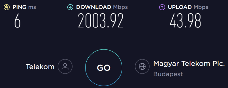

Most már kiválasztható a listából a mi utcánk is, és meglepődtem, mert a fenti képen látható csomag sebessége finoman szólva sem az, amit egy optikai kábeltől vár az ember.
Szóval bízom benne, hogy ez csak valami tévedés lehet, hiszen 250-esnél lassabb csomag nem is szerepel a Telekom információs oldalán elérhető kínálatban.
