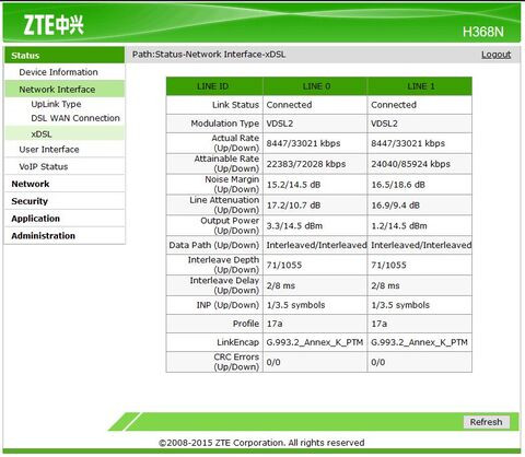

dchard
raider21 #112009 üzenetére
A két vonal között túl nagy a különbség, Ott valami nagyon nem stimmel. Nézni kéne, hogy szakad-e. A 2.6-os margin is elképesztően alacsony, és mivel a target margin 6dB körüli, ez azt jelenti, hogy a vonal a legutolsó sync óta ennyit romlott (3-4dB-t). Ha most újraindítaná, akkor lassabb sebességre állna be. De az, hogy az egyik vonal 60dB a másik meg 102 elvileg ugyanazon a nyomvonalon, az azért árulkodik. Vectoring nélkül meg a bonding olyan, mint halottnak a csók. Műszakilag annyit lehet csinálni a közelvégi áthallás ellen, hogy az ember legalább a modem előtti néhány méteren SFTP-re cseréli a kábelt, így legalább az uplink egy része nem mászik át, de ez maximum az uplinken javíthat valamennyit.
Láttam olyan idiótát, aki egy sima UTP-ben hozta a telefont, két másik érpáron meg visszavitte a 100mega ethernetet. Aztán csodálkozott, hogy széthullott a VDSL2
UGye mindkettő ugyanazt a frekit használja. Ilyet csak érpáranként átnyékolt kábellel lehet csinálni.

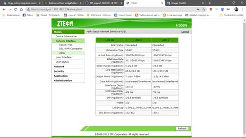

raider21
mentic18 #112008 üzenetére
Ez nem lesz több, sőt...!
A Line 0 vonalnál nem véletlen az a sok CRC hiba sem, főleg a letöltési irányban; nagyon alacsony a noise margin (zajhatár?) érték. Amúgy nem láttam még eddig ilyen magas vonalcsillapítási (line attenuation) értékeket VDSL2 -nél.
Itt valami más is van a háttérben, a hozzáértő kollégák majd megmondják pontosabban, de valószínűleg sok az előfizető, így magas az áthallási zaj; vagy igen messze vagy a központtól, azaz nagy a hurokhosszod, és azért ilyen "gatya" mindkettő vonalad. Vagy a kettő tényező együtt ad ki ilyen vonali értékeket.
Szóval elméletileg kb. 36/4,3 Mbit/s -et tud a két vonalad összesítve, az a gyakorlatban kb. 30/3,5 Mbit/s környéke lesz. Ez sajnos a vonali adataid alapján javulni nem fog! -
mentic18
Ugye magentára váltottam január környékén és visszaesett az internet sebességem. Újraindítottam a hgw-t, telekom központból is újraindították, reseteltek rajta ők is. Eddig kb megvolt a 41 megabites letöltési sebesség, most már csak hijján van a 30 megának. Csatoltam képet a zte hgw részéről, hátha ti tudtok segíteni.
vdsl2 technológia, 2x2 érpár.
Lan kábelen keresztül mértem a 30 mb sebességet, wifin még kevesebb.
Láttok valamit a képen amit én nem veszek észre?
Köszönöm! -
