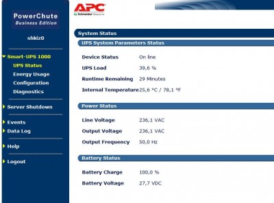

kiSSrac #4254 üzenetére
Én is az APC-re szavazok, tapasztalatból mondom.
Én még 2009-ben vettem egy Smart 700-ast, akkor még Q6600-am volt de nemsokára rá vettem az I7-es konfigot. Tökéletesen elég még i7 alá is.
Mikor új volt az akku akkor 22 percet írt, idle állapotban, tegnap néztem akkor 16p volt, viszont tudni kell hogy azóta volt 1-2 hardver cserélve, a vga is erősebb lett.
Szóval kisebb áramkimaradásra bőven elég is, viszont nekem már prime + furmark alatt szólt hogy overload. És tegnap pont sikerült hozzájutnom egy 1000-es APC hez így ez váltotta fel a kis 700-ast. Ezt leszámítva minden okés, és nagyon jó vétel.
Neked is azt tudom javasolni, hogy ha nem kell feltétlen új akkor mno-t keresd.Ja és lemaradt, hogy mi volt rákötve.
Az i7-es gép, akkor még egy 5850-el + mellé egy 9600gt physix-re, 3gb ram ami később 6 lett, 2db hdd 2 odd, vízhűtés szivattyúja, radin a ventik, egy Tp-link router, egy Ovislink AP, egy gigabites switch, és egy Samu 2233BW moncsi. -
