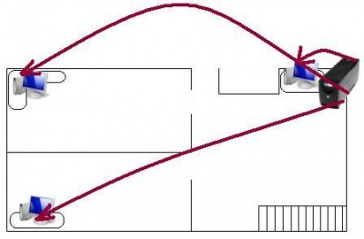

Bogyó bá'
#62853120 #3979 üzenetére
Maga a szünetmentes táp elvileg szinte bármennyit kibírhat, jellemzően az akkumulátorai pusztulnak el 2-3 év alatt. Néha még annyit sem bírnak ki...
(De miért egy nagyot-drágát, és nem minden géphez egy sima "normál" kivitelűt?)3 db komplett gépre kb. ilyesmi kellene: [link]
1-1 gépre meg ilyen: [link]
Már, ha az igazán márkásnál - megbízhatónál maradunk...
Persze van olcsóbb is.

#62853120 #3976 üzenetére
Megoldható, csak nem biztos hogy így a célszerű. Egy géphez+monitorhoz elegendő teljesítményű szünetmentes tizenpárezerért vásárolható, így meg szerintem bőven 1000VA feletti kellene, az meg nem olcsó. Plusz még akkor lehet kerülgetni a hosszabbítókat is. Valamint ha kipurcan a szünetmentes, akkor mind a három géped áll, amúgy meg legfeljebb egyik.
Szerintem.

Helló!
Most tervezem egy szünetmentes tápegység vásárlását, mivel tönkrement az egyik gép az irodában. Szerelő azt mondta, hogy a váltakozó feszültség miatt lehetett, az alaplapon felpuklisodtak a kondenzátorok=ki kell cserélni az alaplapot és a tápot :S de most nem ez a lényeg.Ahogy a képen is látható, 3 gépet akarok lehetőleg egy tápegységgel működtetni megoldható-e ez?
A jobb oldali gép közvetlen kapcsolódna a tápegységhez, a két baloldali pedig hosszabbítóval, ami kb 10-12 méter hosszú. Nem gond, hogy ilyet messzire kell elvinni az áramot és az, hogy így +1 csatlakozási pont lesz gépenként?Hogy lehetne minél hatékonyabban, jobban és költségtakarékosabban megoldani ezt a feladatot?
Kezdésnek csak magát a gépet szeretném rákötni a monitort és egyéb hardvereket nem.
Bogyó bá'
Az általad említett Pannonpower pro 2060 teljesítménye 600VA / 360W, szóval elvileg el kellene bírnia konfigoddal. Nem tudom, hogy mi lehet a gond... Nem lehet, hogy a tápod aktív PFC-je nem fér össze a nemszinuszos kimenetű szünetmentessel? Bár ha jól tudom, akkor egy csak egykét Chieftec-kel volt probléma...
csiga8
