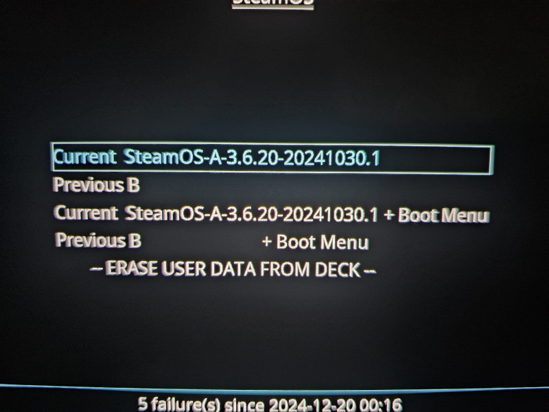

Sziasztok, kérlek segítsetek 2 napja nem boldogulok a Deck-em telepítésével. Ötletem sincs, hogy mit rontok el szóval leírnám lépésről lépésre a telepítés menetét hát ha valakinek szemet szúr a hiba.
Rufussal elkészítem a 2 db bootolható Pendrivot (UEFI, GPT) bebootolok a Steam OS pendrivról letakarítom az ssdről az összes partíciót majd feltelepítem a StemOS-t, SteamDeck_rEFInd fel, újra bebootolok a steames penről az SSDvégéről levágok egy 500Gb-s területet amit nem formázok meg.
Majd bebootolok a Win11es telepítőbe, kiválasztom a levágott üres helyet, megformázza feltelepíti. Majd újraindítás után megnézném ,hogy vissza tudok e lépni steam alá és akkor már nem tölt be.
Kiválasztom a listából megjelenik a piros stem logo és nem lép tovább. Újraindítás majd kézzel megadom neki a Boot from fileba a steamcl.efi-t és akkor sem tölt be csak ezeket dobja fel.
Itt bármelyiket választom ki ugyan azaz eredményHiába kerestem rá a hibaüzenetekre, de nem találtam semmit sem :/

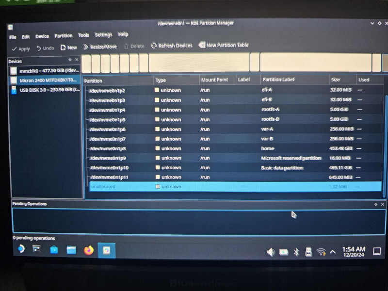

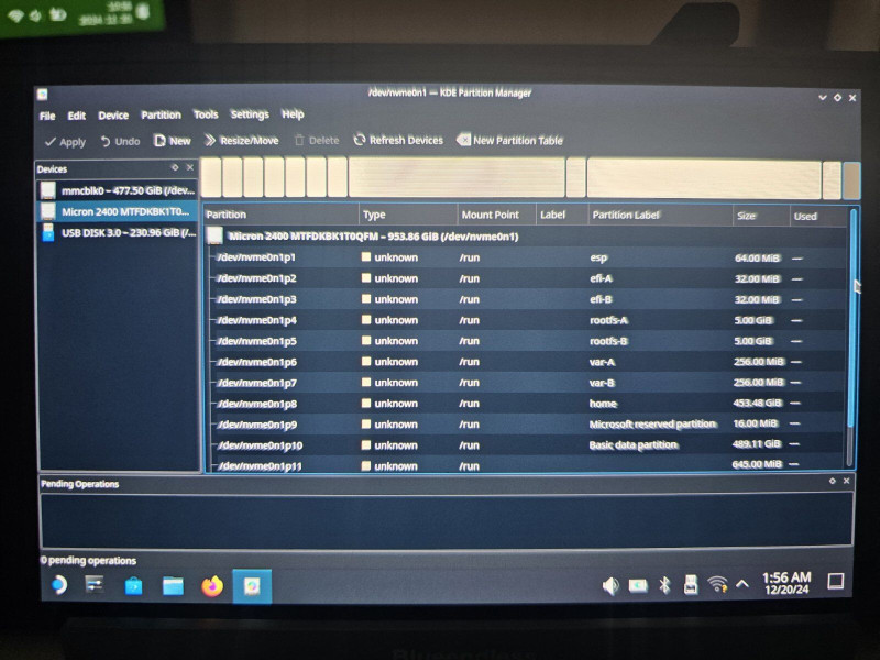

Steam pendrival bebootolva ezeket a partíciókat látom:
[kép]
